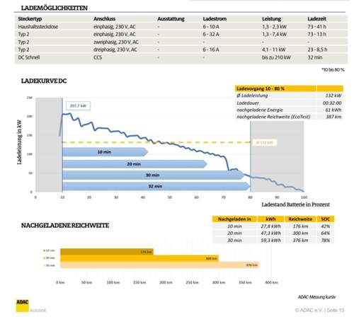

Übrigens, der ADAC hat aktuell die Maximum Range Variante getestet.
"Die maximale Ladeleistung betrug im Test für das Model Y 191,5 kW, durchschnittlich lagen über die gesamte Ladezeit 122,7 kW an.
Der Stromverbrauch im ADAC Ecotest hatte bei dem ersten Testwagen 2021 noch 22,6 kWh/100 km inklusive Ladeverluste betragen. Das jüngst getestete Exemplar kommt auf 21,2 kWh. Das ist zwar eine erfreuliche Steigerung der Effizienz, aber trotzdem weit entfernt von den versprochenen 16,9 kWh im Prospekt. Insgesamt schafft das Model Y Maximum Range AWD im aktuellen ADAC Test eine Reichweite von 415 Kilometer

Der XC40 Extended Range kam auf 208 kW, 132 kW, 18,9 kWh/100 km und 500 km.
Volvo gibt 17 kWh/100 km gem. WLTP an. Abweichung 11 %. Abweichung Tesla 25 %.
P.S.: In 30 Minuten lädt der Volvo 376 km und der Tesla 295 km nach. Bei 70 % SoC Volvo 100 kW und Tesla knapp 75 kW Ladeleistung.
Ladekurve Tesla Model Y
Ladekurve XC40 ER
