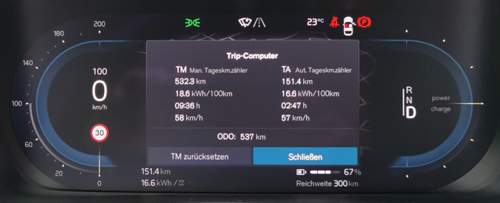

Gestern konnte ich zum 2. Mal den Autobahnverbrauch in Kombi mit einer
Teilstrecke über eine Schnellstraße und durch die Stadt testen. Strecke A45 vom Siegerland übers Sauerland per A2 ins Ruhrgebiet. Ergebnis 16,6 kWh/100 km.
Rein vom Wert hat mein "alter" Single nicht wesentlich mehr verbraucht. Aber gleiche Bedingungen herzustellen ist nahezu unmöglich. Vielleicht hätte der Vorgänger ja im direkten Vergleich auch merklich mehr verbraucht.
Mal sehen, was noch möglich ist.

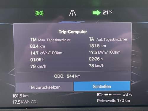

So, heute mal über 180km mit dem XC40 Twin MY24 unter WLTP gefahren, 17,5 kWh/100km. Auf der Rückfahrt bergab (netto -200 Höhenmeter) 14,7 kWh/100km Verbrauch.
Bedingungen:
Außentemperatur: 21 bis 24 Grad Celsius, zurück bissel Nieselregen
Streckenanteile: 20km Stadt, 160km Autobahn, teilweise Baustelle
Maximale Geschwindigkeit: 115km/h, meist eher so zwischen 100 und 110km/h
Durchschnittsgeschwindigkeit: 78km/h
Höhenmeter: Hin- und zurück jeweils netto 200m, hat sich also egalisiert
Zusätzliche Verbraucher: Klimaanlage auf 21 bis 22 Grad Celsius, Spotify an, Licht an
Zuladung neben Fahrer: ca. 80kg
Fahrstil: Ohne OPD, vorausschauend, keine in den Sitz pressenden Beschleunigungen
So langsam nähern sich die Werte dem, was ich mit dem Vorgänger geschafft habe.
Eigentlich hatte ich gedacht, dass ich auch Werte unter 13 kWh/100 km hinbekomme. Aber noch ist nicht aller Tage Abend.
Kalt gestartet (da geht es mit über 100 kWh/100 km los), ist auf einer kürzeren Strecke weniger schwer möglich.
Der Gesamtverbrauch (TM) bewegt sich zumindestens in die richtige Richtung, trotz grösserem Autobahnanteil mit Tempomat auf 120 bis 125 km/h.
Mit der max. Reichweite von aktuell 470 km bin ich noch nicht zufrieden.
Eine 5 muss irgendwann vorne stehen.
P.S.: Der Rekordwert mit dem alten Single lag Ende Mai innerstädtisch bei 8,3 kWh/100 km. Dabei ging es nicht vom Berg ins Tal 😉

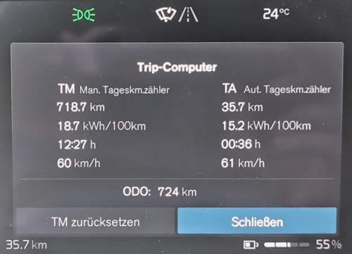

Beim Gesamtverbrauch bin ich mittlerweile bei 18,2 kWh/100 km. Tendenz wie gehabt nach unten. Die Reichweite hat sich interessanter Weise nicht verbessert (grosses Fragezeichen).
Heute gab es den bisherigen Rekordwert - 7,3 kWh/100 km bei einer Fahrt durch die Stadt.
Da sag noch mal einer, "Dickschiffe" wären ineffizient. Das, was ein z. B. VW e-up gewichtsbedingt weniger verbrauchen könnte, macht der XC40 durch höhere Rekuleistung wett.
Der XC40 kann also das VW Einliter-Auto sein, das es mal als Prototyp gab (kleiner Zweisitzer).
Ich bin absolut zufrieden mit dem neuen Extended Range (trotzdem er noch keine 500 km Reichweite angezeigt hat).

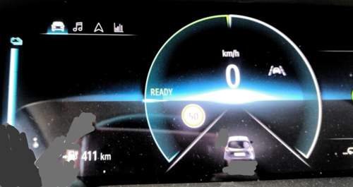

Da war ich wohl aufgrund der Erfahrungen mit dem Vorgänger (WLTP 425, erreicht 420 km) und unserem ZOE (WLTP 368 km, erreicht 411 km) zu optimistisch.
Ich gebe die Hoffnung auf die "5" vorerst nicht auf. Allerdings wird es demnächst mit abnehmenden Aussentemperaturen schwieriger bis unmöglich.
ZOE R135
