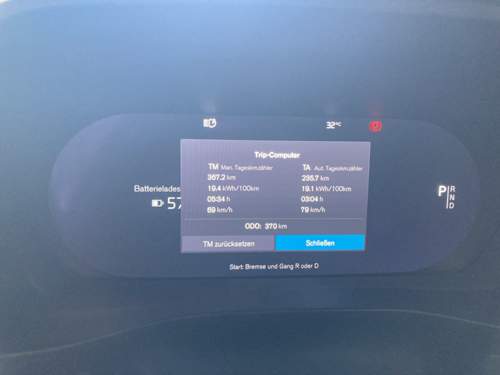

Wir sind heute mit unserem Twin das erste mal ein wenig gefahren. Es waren etwa 30% Landstraße und innerorts, der Rest war Autobahn. Gefahren sind wir auf der Autobahn immer um die 120kmh mal etwas schneller mal etwas langsamer, wie es der Verkehr so zuließ. Ansonsten kein Stau, sondern einfach viel Verkehr. Temperatur war immer so um die 30 Grad außen und 21 Grad innen.
Den Schnitt von 19,1kwh/100km finde ich ganz akzeptabel.
Was letztendlich ein Modelljahr 23 verbraucht hätte kann ich so nicht sagen, ich bin aber ganz zufrieden, bin jetzt nicht extra sparsam gefahren.
Sind absolut begeistert von dem xc40, ist unser erstes rein elektrisches Fahrzeug.

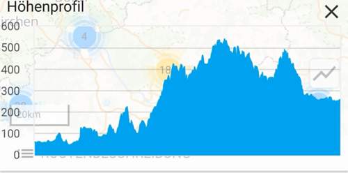

Die Möglichkeit einen Test wie der Norweger über Landstrassen und ohne Ampeln zu machen habe ich leider nicht.
An Höhenmetern (insgesamt über 1.000 m) fehlt es auf meiner Hausstrecke über die Autobahn (Anteil rund 100 km) allerdings nicht. Da waren es kürzlich 16,6 kWh/100 km.
Trotz Schrankwand-Design, ist der XC40 MY24 ein erstaunlich effizientes E-Auto.
Abseits von Autobahntempi ist z. B. ein Model Y nicht effizienter. Da kann es seinen cw-Vorteil nicht ausspielen.
XC40 Extended Range Reichweite
Autobahn-Hausstrecke
