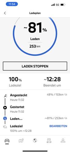

Und weil es gerade so gut passt, von 48% auf 81 % in gut 20 Minuten finde ich absolut OK. Dass er für die letzten 20% dann fast 30 Minuten bräuchte (habe vorher abgehängt) ist leider Physik :(

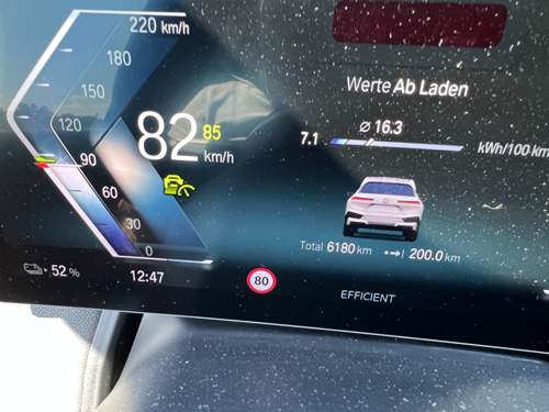

Gerade von Oberstdorf bis Stuttgart mit Tempomat 120km/h im Efficient Modus mit Klima und größtenteils AB ergibt eine Reichweite sogar über 400km ohne echte Selbstkasteiung bei mir.
Verbrauch iX
Das sind ja auch -500 Hm auf der Strecke. Bitte berichte mal von der Rückfahrt.
