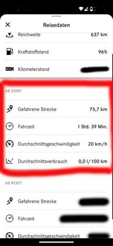

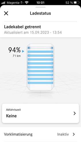

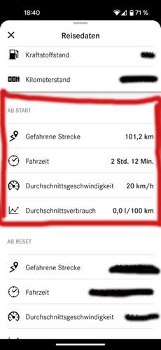

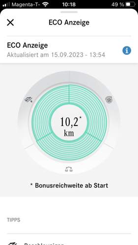

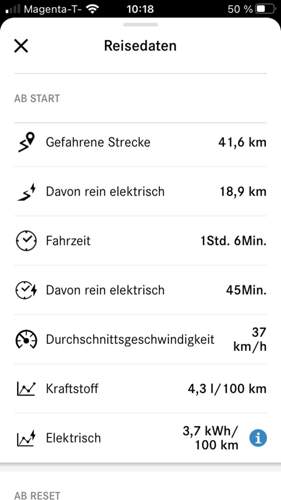

Wenn ich nur Stadtverkehr fahre ist meine Reichweite auch viel niedriger! An Deiner Stelle würde ich mal eine andere Strecke als Tagesausflug vielleicht so 40-50 km weit fahren und einfach in BL bleiben, nur Gefällstrecken in E fahren.
Derzeit in Urlaub, kostet mich die kWh 0,65 €, das ist so viel, dass ich gleich in BL bleiben kann, denn E10 ist hier genauso teuer.
Meine Fahrt gestern ist in den Fotos dokumentiert!
Einfach mal ausprobieren.
