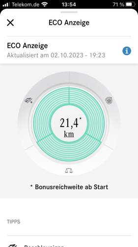

habe heut auch eine Frage zum Thema elektrische Reichweite des Plug in Hybrids.
Seit Juni fahre ich jetzt einen 15 Monate alten B250e und bin bis jetzt mehr als zufrieden. Einzig die seit Kauf sich immer wieder verringernde elektrische Reichweite frustriert mich etwas. Gestartet sind wir bei 55 km. Aktuell kann ich bei Ladung des Akkus mittels Wallbox 11kw gerade mal mit 46 bzw 47 km aufweisen.
Da ich aktuell meine tägliche Strecke zur Arbeit (hauptsächlich Stadt)von knappen 6km noch mit dem Comfort bzw Eco-Modus am probieren bin, frag ich mich trotzdem warum ich immer weiter sinke mit der Km-Reichweite.
Liegt es vielleicht an der hauptsächlichen Stadtstrecke oder vielleicht doch schon am Akku? Mein Laderhytmus ist aktuell noch sehr unregelmäßig. Mal lade ich bei 15% Akkurest, mal bei 43%. Sollte ich da vielleicht umdenken?

bei Kurzstrecke von 5,4 km rein elektrisch sind es 25,7 kWh/100km
in gesamter Fahrstrecke von 817 km davon 508 km elektrisch sind es 11,8 kWh/100km
Vielleicht lass ich mich tatsächlich von der Reichweitenanzeige verrückt machen
Das wären dann rd. 40 km Reichweite.
Das kommt in etwa hin. Heutige Anzeige nach dem Laden 38km
Na, ich probiere mich ab sofort doch mehr aus.
Danke für die Antworten
….und auch wie gesagt mal messen, ob die Batterie zwischen 10 und 12 kWh beim Laden auch aufnimmt? Dann wäre die Kapazität schon mal vorhanden.

mein B250e (Bj.22 und 13tkm) zeigt mir relativ konstant eine Reichweite von 80-82 km an, wenn er via Wallbox vollständig aufgeladen wird (im Sommer und mit 7,2 kWh). Gefahren wird 40% Landstraße, 40% Stadt und 20 % Autobahn. Klima oder Heizung ist so gut wie nie an.
Allerdings habe ich heute wieder festgestellt, dass die angezeigte Reichweite (26km) und die tatsächlich gefahrenen Kilometer (20km) doch weit auseinander liegen (70% Landstraße und 30% Stadt).
Ich bezweifle daher, dass ich wirklich 82km weit kommen würde.
die Anzeige ist nur ein Näherungswert, ohne Anspruch auf Erreichen der elektrisch möglichen Kilometer!
Andererseits zählt auch die Bonusreichweite mit. Hier bei 80 gefahrenen KM, davon 56 KM elektrisch!

Der „kleine“ Akku hat bekanntlich 15,6 kWh Kapazität brutto. Da sind 11 kW Ladeleistung sicher kein Schnellladen.
Ich nutze die 10,7 kW immer komplett und lade dann meist am Carport mit 2,1 kW. Selten am Schnelllader mit DC. Die Reichweitenanzeige zeigt bei 100% dann Werte um die 70km und mehr an. Die Reichweite ist in der kälteren Jahreszeit aber deutlich geringer.

Das ist mir schon klar. Wenn aber der BC konstant eine Reichweite von 80 - 82km anzeigt, so hat er dies aus den letzten Fahrten errechnet, was nicht schwer ist, da meine Strecke und Fahrweise fast immer identisch ist.
Wenn ich aber die elektrisch angezeigten Kilometer mit der tatsächlich zurückgelegten Strecke vergleiche, dann kamen bei der letzten Fahrt 51km tatsächlich gefahrene Strecke vs 65km elektrische Anzeige.
Das ist eine Differenz von 14km und da bewegen wir uns nicht im Rahmen von möglicher oder tatsächlicher Reichweite, sondern von schlechter Programmierung oder bewusster Schönfärberei.
So richtig weiß auch MB nicht, wie weit der 250e kommen sollte -Angaben von 67 - 84km sind da zu lesen.
Ja, schon klar, bei reiner Autobahnfahrt werden es nicht mehr 30-40 km sein - darum geht‘s aber hier gerade nicht.
Lange Rede, kurzer oder auch gar kein Sinn, bei (meiner) konstant sparsamen Fahrweise ist eine Reichweite von 55-60km realistisch und nicht 80-82km.
