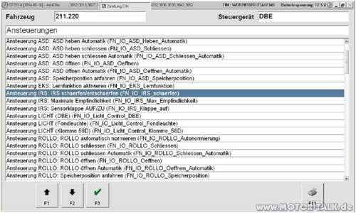

ich hole mal diesen alten Fred wieder hoch, da ich genau das selbe Problem habe.
Die Scheibe ist nach SD richtig codiert und auch das normieren hat leider nichts gebracht.
In den "normalen" Menüs habe ich nichts zur Empfindlichkeit gefunden.
Unter den Entwicklungsdaten habe ich einen Punkt gefunden, der passen könnte, den Screenshot habe ich angehangen.
Steht die Abkürzung IRS für Infrarot-Regen-Sensor? Oder bin ich hier auf dem Holzweg?

@__HD__ schrieb am 30. Januar 2015 um 16:24:35 Uhr:
Du bist auf dem Holzweg: IRS = Innenraumschutz der EDW (Einbruch-Diebstahl-Warnanlage)
Wenn Du was finden kannst (keine Ahnung, ob sich was finden lässt, hab keine StarDiagnosis) dann wahrscheinlich unter RLS = Regen/Licht-Sensor.
Hmm, unter RLS findet sich leider nichts, was zum einstellen der Empfindlichkeit passen würde... 😕
In den anderen Steuergeräten habe ich auch noch nichts passendes gefunden.
