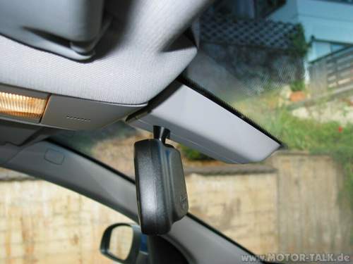

Hallo Zusammen,
vor ca. einem Jahr habe ich eine neue Frontscheibe eingebaut bekommen. Jetzt sind am Ende des Sommers seltsame Blasen aufgetaucht (siehe Bild). Haben diese Blasen Einfluss auf die Funktion des Regensensors? Ich meine, dass ich die Empfindlichkeit etwas höher stellen muss als vorher, kann mich aber auch täuschen. Wenn die Blasen über den funktionalen Teilen des Sensors sind, nehme ich die Garantie auf den Scheibeneinbau in Anspruch. Bitte um Aufklärung. Danke.

Die Funktionalität des Sensor beeinflusst das wohl nicht. Ich Kann mir aber nicht vorstellen, dass dies bereits ab Werk so war. Wurde denn sie Scheibe schon einmal getauscht? Evtl. kann man da noch was über die 2-jährige Gewährleistung machen. Jede Werkstatt, die Scheiben austauscht, sollte außerdem den richtigen Kleber parat haben.

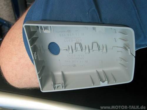

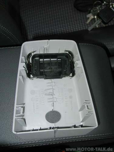

Anbei ein paar Bilder. Die beiden Abdeckunshälften haben je zwei gabelförmige Aufnahmen, wo die beiden Laschen des Sensorgrundrahmens bzw. die beiden großen Flügel am Spiegelfuss eingreifen und die Abdeckung so oben halten.
Wenn Du lieber basteln willst:
bei Dir könnte ich mir vorstellen, dass die verdreht angeordneten Laschen des Rahmens, die nun ca 1,5 cm in Richtung Front verschoben sind, an der Rippe (im Bild rechts von der Gabel) anstoßen (wenn sich die beiden Abdeckhälften also nicht zusammenklicken lassen). Diese Rippe könnte man, so denke ich, auch entfernen. Lässt sich die Abdeckung zusammenklicken und klappert nur, fehlt eine Fläche, die die Abdeckung oben hält. Etwas geeignetes kann man ankleben (Werkstoff: ABS-PA), man muss dazu nur die vorhandene Fläche (hier in der Draufsicht) nach vorne verlängern.

Moin zusammen,
es passt thematisch nur so halbwegs, aber da ihr alle im Thema steckt, versuch ichs mal 🙂
Mir ist kürzlich aufgefallen, dass die 2-teilige Verkleidung für meinen Innenspiegel klapperte. Offensichtlich hatte sich diese gelöst und ich wollte sie neu aufsetzen. Dies gelang aber auch nach mehreren Versuchen nicht. Bei genauerem Hinschauen stellte sich dann heraus: Der schwarze Metallrahmen, wo auch der Regen(/Licht)Sensor sitzt ist um 180° verkehrt eingeklebt.
Kann man den problemlos lösen und neu kleben? (womit?)
Wer hat Erfahrung damit.
