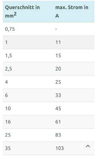

Ich kann mir gut vorstellen, um ein Stahlschiebedach, zu schliessen daß es mehr
als ein "schnöder Elektromotor" bedarf und der Strombedarf nicht zu vernachlässigen ist.
Danke für den Link😉
Wie kommst du zu deiner Vorstellung?
Naja so ein Dach hat ja ein Gewicht und es sind ja auch mehrere Mororen.
Gut die Fensterheber fallen jetzt nicht so ins Gewicht aber ich denke
Kleinvieh macht auch Mist.
Aner ich muss mal eonen Gast von mir fragen der fährt einen MX5 mit Stahldach.
Man muss sich nur einmal den Querschnitt vom Kabel anschauen und schon sieht man welcher max. Strom fließen kann.
Oder einfach Mal in den Sicherungskasten schauen 😉
