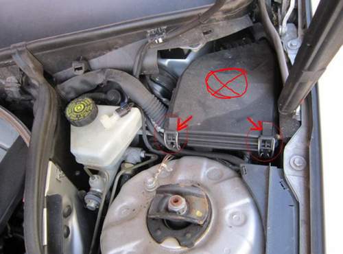

Ist das die Box .... Bild.
Wenn dort Wasser drinn ist ...... wie kann ich dieses dann dort rausbekommen.
Ist da dann unten ein .. Ablauf .. ?
Oder wie würde ich das Wasser da rausbekommen.
Bitte um Tipps .... !! ??
Mb-steuer-box
Das ist die Box.......... Wenn ein Ablauf dran wäre ...........
Raussaugen etc,Schlauch,Mund .....

Sieht das nur so aus oder fehlt da jede Menge Bremsflüssigkeit in dem Ausgleichsbehälter ?! Sieht aus als wäre der unter min.
Gruß Tom
Moin.
Das eingestellte Bild ist aus den weiten des WWW.
Hat nichts mit meinem Benz zu tun !
Bitte um Beachtung.
