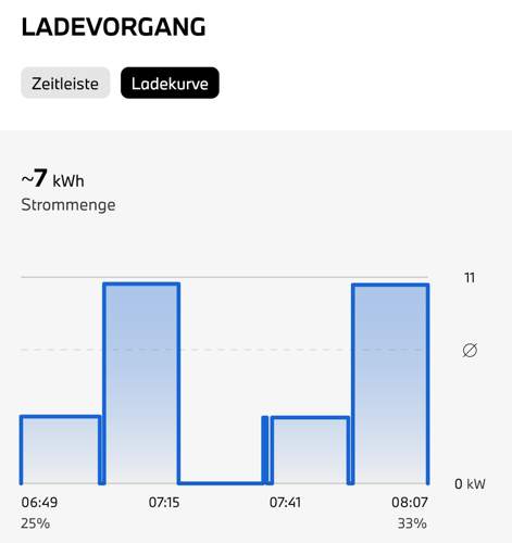

ich fahre einen BMW i4 eDrive40 seit September 23. Bin inzwischen 18.232 km gefahren. Ich liebe dieses Auto! Das sei schon einmal gesagt.
Durchgängiges DC- und AC-Laden ohne Lademanagementsysteme in Deutschland und Österreich ging bisher immer problemlos. Auch schon seit Start bietet die Firma in der ich arbeite kostenloses Laden an Ladesäulen (Firma ChargeX) auf dem Firmengelände an. Es gibt 6 Säulen mit je 2 x 11 kW Anschlüssen. Die Leistung wird hier in 15-Minutenintervallen auf die Autos verteilt. Bei meinen Kollegen die VW, Skoda und Tesla fahren, funktioniert das problemlos. Morgens einstecken und abends abstecken.
Beim i4 verhält es sich anders. Jeden Tag hört mein i4 nach ein paar Stunden auf zu laden. Ich muss mindestens 1x am Tag, manchmal auch öfters, auf den Parkplatz laufen, Ladevorgang beenden, Abstecken, Einstecken und wieder Karte an Box halten, damit der Ladevorgang wieder gestartet wird. Zudem muss ich den ganzen Tag auf die App schauen, ob das Auto noch lädt. So gehen mir meist 2-3 Stunden durch die Lappen, bevor ich merke, dass das Auto nicht mehr lädt.
Ich habe Beispielbilder Ladekurven von einem Tag angehängt.
Morgens um 6:49 (25%) gestartet und um 8:07 (33%) vom Auto abgebrochen.
Um 10:54 (33%) hatte ich das festgestellt, abgesteckt und wieder Ladevorgang gestartet.
Um 12.58 (46%) wurde der Ladevorgang vom Auto wieder beendet.
Um 14:20 (46%) hatte ich das erst festgestellt, abgesteckt und wieder Ladevorgang gestartet.
Um 15:59 (Feierabend) hat das Auto mit 57% den Ladevorgang wieder beendet.

Ladeabbruch bei 33%

Klingt für mich nach dem gleichen Problem bei allen neueren BMW BEV, dass es zu einem Ladefehler nach zu häufigen Ladepausen kommt.
Das Problem sollte bei BMW bekannt sein (zumindest hat man hier von entsprechendem Feedback durch BMW schon gelesen), kannst nur auf ein Software-Update in Zukunft hoffen.
Stört bei solchen Lastmanagement Lösungen mit Zeitintervallen oder auch beim PV-Laden natürlich massiv.
Zum iX1 gibt es wohl schon Berichte über erfolgreiche Software-Updates:
https://www.motor-talk.de/.../...v-ueberschuss-laden-t7603685.html?...
Das Problem besteht auch beim solaren Überschussladen, nach einigen Unterbrechungen verweigert der i4 die Ladung. Reicht es bei dir nicht aus, über die App einen Abschließbefehl abzusenden? Mit evcc funktioniert das inzwischen automatisch und 100% zuverlässig. BMW hat angeblich Abhilfe in diesem Jahr versprochen, siehe https://github.com/evcc-io/evcc/issues/10874#issuecomment-1847456973

Das mit dem Auto "anpingen" hatte ich mit öffnen, schließen, Licht an und aus probiert. Danach das Laden wieder starten funktioniert nicht. Auch so lädt er dann nicht weiter. Die Infos auf Github finde ich sehr informativ. Danke.
Bei mir reicht es, den Schließbefehl ans Auto zu schicken. Wenn die Ladesäule in dem Moment keine Ladung anbietet wird das Auto auch nicht laden.
Aber drei vier Pause am Tag machen bei mir nichts aus. Das Auto startet ganz normal mit der Ladung
@Senfgeber
Soweit ich das anders wo gelesen habe, beginnen die Probleme tatsächlich auch erst jenseits der vierten Unterbrechung.
Deine drei bis vier Pausen sollten also noch hinhauen, aber häufiger...
Interessant, eine genaue Anzahl habe ich noch nicht gehört.
Ich habe aber Ladungen, bei denen mehr Unterbrechungen funktioniert haben. Ich weiß nicht woran es liegt.
Hast du eine Art Aussteck-Simulation im Hintergrund laufen?
