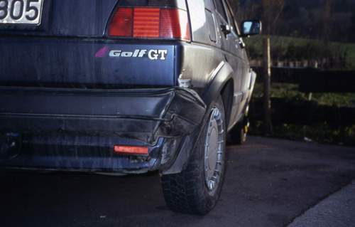

Hallo ich habe ein paar Klarglas Rückleuchten an meinen Golf verbaut. (siehe Bild)
Reflektoren habe ich keine die Rückleuchten sind gebraucht !
Hat wer eine Ahnung was ich besorgen muss oder was und wo ich solche Reflektoren kaufen kann ?

Schau mal bei den Prüfzeichen der Leuchte in der Nähe der E-Kennzeichnung ob die Kennziffern IA IB oder IVA vorhanden sind. Wenn dem so ist, haben die Leuchten vorschriftsmässige Rückstrahler bereits integriert.

Hallo NEO.
Die auf deinem Bild gezeigten Rückleuchten haben bereits integrierte Rückstrahler. Ebenfalls hast du auch zusätzlich 2 Rückstrahler angebracht. Das ist zwar nicht verboten, soweit ich weiß, aber auch nicht notwendig.
Unreal_O hat allerdings Klarglasrückleuchten ohne integrierte Rückstrahler.
Ich habe die gleichen dinger drin, hab' ich vom Schrotti, da hab' ich auch die Rückstrahler her. Einfach vom Spenderfahrzeug mit abgemacht, neues Klebeband drauf, und dran gemacht.
Vielleicht findest du ja da die passenden Rückstrahler, mit E-Prüfzeichen.
ich hatte die damals einfach an das abschlussblech drangeklebt. also etwas unter dem Golf schriftzug. für den tüv war es ok.

Ich meine, damals war das noch gar nicht so genau spezifiziert. Heute dürfen hitnen eigentlich nur 2 Reflektoren dran sein, wobei ein Skoda Octavia RS hatte auch 2 in den Leuchten und 2 zusätzliche in der Heckschürze.
Jedenfalls waren die damals von VW beschafft und mit E-Prüfzeichen. Das ist aber jetzt auch fast 20 Jahre her... shit, wie die Zeit vergeht...
Irgendwo existiert im Forum auch schon ein Thread, in dem über die Anbringung der Rückstrahler diskutiert wurde. Für die Klargläser kommt man letztlich nicht umhin, es sind wie erwähnt zugelassene zu verwenden.
Bei der CL-Stange sind die Dinger analog zu Neo's Bild anzubringen.
Bei der GL-Stange sieht man i.d.R. die Dinger auf der Stange selber kleben. Alternativ Montage darunter. Im Thread gab es auch ein zugelassenes Reflektorband, bei dem hypothetisiert wurde, es in die Sicke zu integrieren.
Ich habe momentan Hella-Reflektoren an der GL-Stange kleben. Nach dem letzten TÜV hatte ich keine Zeit, die Dinger wieder abzufriemeln, daher hängen sie noch. Doll sieht der Kram aber auf jeden Fall nicht aus.

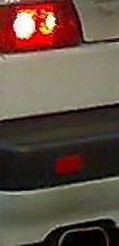

ich hab mir so strahler vom yamaha händler geholt. das stück kostete ca 2 €. haben hinten dran noch nen dunklen sockel so das die strahler dunkel sind. sieht dann so aus.

Ich weiß gar nicht, wo ich demnächst die Reflektoren hin kleben soll, wenn ich mir die dicken GL-Stoßis dran mache. Muß die hintere noch Lackieren und 'n paar kleinteile besorgen, dann kommen sie dran.
Ich glaube, ich setz' sie direkt unter die Rückleuchten, muß ich mal gucken, wie das aussieht.

Bei mir waran 2 reflektoren dabei die hab ich einfach uners GL zeichen geklebt und gegenüber genauso also der tüv hat nicht gemeckert

pernsönlich würde ich bei klarglas aber die Reflektoren so weit unten verbauen wie es eben nur geht erlaubt ist
