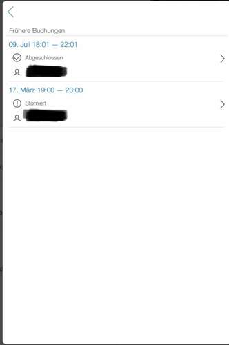

Ich habe die Freigabe aber bereits eingerichtet und auch benutzt.
Weißt du ob man das irgendwie redeten kann? Dann würde ich einfach nochmal von vorne anfangen.
