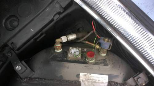

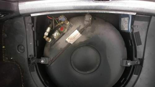

nach ein paar wochen intensiver Bettpflege habe ich es geschafft Fotos zu machen und den einbauer zu kontaktieren...
anbei erstmal die fotos der einbausituation...
was Falsch ist sollte jeder angeblich so erkennen Können leider hatte ich noch nicht die möglichkeit persönich mit prüfern bzw. anderen Sachkundigen zu sprechen(bin entweder Krank oder arbeite zu viel)
ich hoffe das mir jetzt erklärt wird hier im forum was falsch ist und wie das sein kann das es seit 9/2005 ,ist der einbautermin habe jetzt alle unterlagen rausgesucht, kein Prüfer bei der GAP beanstandet hat?

Es fehlt eindeutig der Armaturenkasten des Tanks, der bei Undichtigkeiten der Schraubverbindungen das Gas mittels Wellrohr nach Außen leitet. Andernfalls entweicht das Gas in den Fahrzeuginnenraum, was ziemlich gefährlich werden kann.
Die Beanstandung ist auf jeden Fall gerechtfertigt.
EDIT: Ob da aufgrund der Platzverhältnisse ein Armaturenkasten nachzurüsten ist, wage ich zu bezweifeln.

Zudem, wenn er von hinten eine auf die Mütze bekommt und das Absperrventil wegbricht, was es tut, möchte ich nicht im Innenraum sein.
Dieser Vierlochtank gehört einfach nicht rein.

Wenn ich richtig auf deinen Bildern gesehen habe, stammt der Tank tatsächlich aus dem Jahr 2005.
Mich wundert auch, dass der Tank so dreckig ist. Gelangt da etwa Spritzwasser durch die Öffnungen in der Mulde, durch welche die Gas-Leitungen gehen, hinein?
Sehe folgende Möglichkeiten:
- Einbau eines kleineren Vierlochtanks, der mit dem Armaturenkasten in die Mulde passt.
Der Vorteil dabei wäre, dass keine zusätzlichen Öffnungen gemacht werden müssen.
Nachteil = Vierlochtanks sind teuer. Ob neue Halterungen notwendig werden, müsste man dann sehen.
- Einbau eines 30°-Einloch- oder 0°-Tanks.
Vorteil = Einloch- und 0°-Tanks sind günstiger.
Nachteil = Alte Öffnungen müssen verschlossen, neue gemacht werden. Neue Halterungen werden wahrscheinlich.
- Mulde bearbeiten und Kasten nachrüsten
Vorteile = Kein neuer Tank notwendig, wenn der alte keine begrenzte Nutzungsdauer vorsieht, ergo keine Eintragung bzw. Änderung der Fahrzeugpapiere obligat.
Nachteil = Das Bearbeiten der Mulde wird kostspielig?
