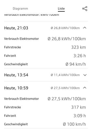

Bin Am Osterwochenende von Landshut nach Frankfurt gefahren.
Hinfahrt: 394 km bei trockenen Verhältniss ca. 12° C. Tempomat 130 aber leider viele Baustellen mit 80 / 100 km/h Beschränkungen, daher nur 95 km/h Durchschnitt -> 22,1 kWh/100km ( 90% Autobahn )
Rückfahrt bei starkem Regen und Wind, wieder mit den selben Baustellen, Durchschnitt 91 km/h -> 28,1 KWh/100km

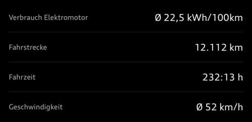

Ein Auto in der obersten Komfortklasse mit nur 22,5kWh/100km (mein eigener Verbrauch) mit 85% eigenem Photovoltaik Strom zu bewegen, ist in meinen Augen sehr effizient und umweltschonend.
