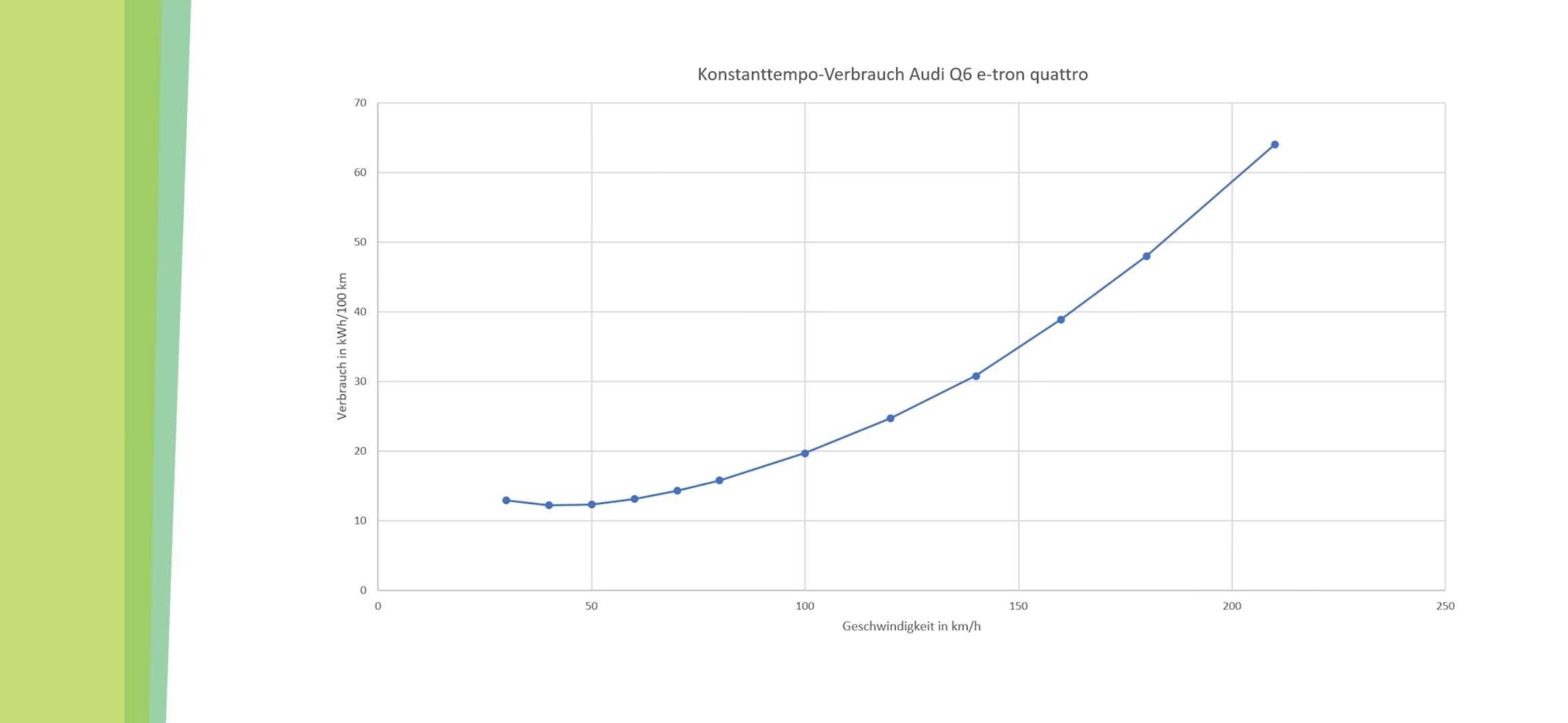

Mich würde mal interessieren was der Q6, der ja mit 17kwh angegeben ist, wirklich verbraucht.
die 17 auf jeden Fall 😁
Nur im Stand 😉
https://youtu.be/CT4x75BFASQ
Ab 32:30min
@frankynight schrieb am 6. Januar 2025 um 11:17:59 Uhr:
Ab 32:30min
Na der Grafik nach kann ich ja beruhigt sein mit dem Verbrauch meines S bei Richtgeschwindigkeit.
Da liegen beide um die 27kWh/100km - da braucht meiner vielleicht 10% mehr.
Nachdem, was ich sehe, gehe ich auch in etwa von 10% weniger als ur-e-tron aus. Also nichts, worüber man groß sprechen sollte 🙂
