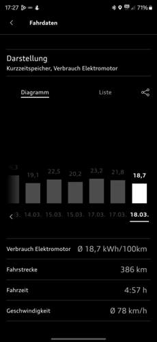

Ich lege die aktuelle Messlatte mal wieder etwas tiefer. Einstellige Temperaturen, WR, 21 Grad Klima.
Leider wieder Stau, sonst wäre der Schnitt bzgl. Tempo besser. 18,7 kWh/100km über 386km. Geht doch.
Screenshot-20240318-172732-myaudi
What?! Bist du nur bergab gefahren? Klima im Eco Mode oder normal?
Das ist mal ein Schnitt! Wären dann beim VFL 55er knappe 460 Kilometer Reichweite, beim Facelift 55er sogar ca. 560.
