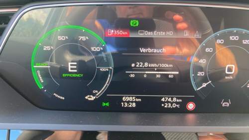

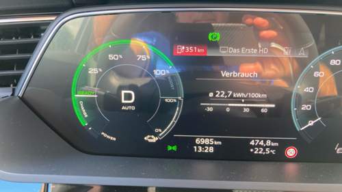

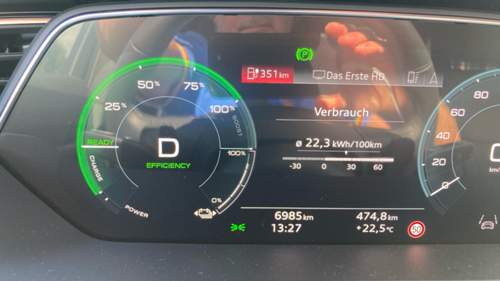

Ich habe einmal, auf gleicher Strecke, einen Verbrauchsvergleich, natürlich nicht representativ😁 durchgeführt.
Wenn man gleich fährt, hat man auch gleichen Verbrauch. Die Herausforderung im Dynamikmodus ist es, gerade beim Anfahren, nicht zu dynamisch zu fahren durch die Kennlinie. Kann man gut an der Leistungsanzeige sehen, wie sanft man fährt 🙂
