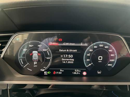

@skuuta schrieb am 15. Juli 2022 um 09:27:06 Uhr:
@Arcuos schrieb am 15. Juli 2022 um 09:19:43 Uhr:
Ich bin begeistert - mehr als WLTP mit aktueller Software… oder habe ich schon das FL…?:D
55er?
Nein, der 60er….:D
Ist mir schon klar, dass das sich mit der Zeit einpegelt… musste es aber fotografisch festhalten!;)
Ja, das ist die Software, die immer 480km als Startwert anzeigt, solange das Auto nicht bewegt wurde.
Stand bei mir auch so letzte Woche :-)
Auch ich habe ein Bild gemacht - denn diesen Wert werde ich sicher nieeee wieder sehen.
