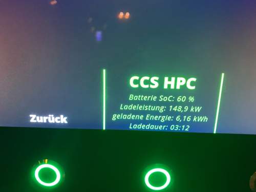

@febrika3 :) challange erfüllt - zurück von Hannover nach Berlin bin ich es entspannt angegangen :)
Ergebnis sieht man auf dem Bild. Glaube so langsam wirklich, dass man 500km mit dem 55er erreichen könnte, wenn man es darauf anlegt. Die Tour bin ich mit 90% SoC angegangen.
EDIT: auf dem Hinweg war ich etwas dynamischer unterwegs mit 26,4 kWh/100km und einem Schnitt über 290km von 111km/h :) incl. Stadtanteile. Meist 150 auf der AB gefahren, manchmal 160. Sonst Vorgabe der jeweiligen Strecke.
Am Ionity konnte ich diesmal wieder bis 80% mit 148,6 kW lagen!!!! 85% hatte 99%.
Das BMS scheint sich also wieder eingependelt zu haben nach dem SW-Update. Alte Ladekurve wieder aktiv würde ich sagen.
