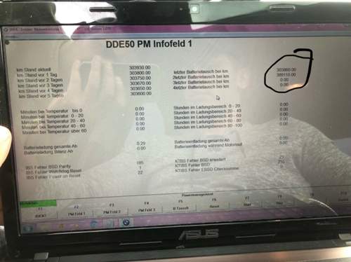

@fraatti @Sniper-2005 genau die 389tsd. sind mir etwas komisch. Kann es sein das jemand den ibs sensor vielleicht als gebraucht gekauft hat und getauscht hat und dieser hat 389tsd und dies wird dann auch so abgespeichert? Bei bmw heute schlüssel auslesen lassen und da steht der was am Tacho steht.

I have seen that some idiots have used canblocker. Services of oils and thing like that keep running normally, just tacho won't go forward. I have found actual mileage with tool32 from DDE.

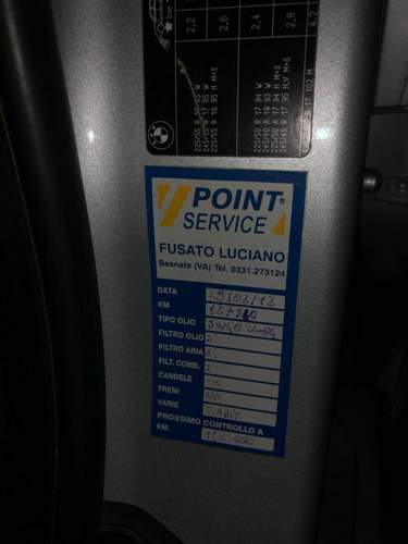

Hallo. Habe mal etwas neues zum thema. Fällt euch da auch was auf? Siehe Bilder. Defenetiv gedreht vom vorBesitzer 2012 in italien.
Also was schätzt ihr wieviel das Auto von Kilometer jetzt wirklich hat. Anhand der Bildern, könnte mann schon auf das richtige rechnen.
Ah ja . Es handelt sich um ein bmw 530d 2004 E60

Aber zurück zur Frage. Wieviel ist da gedreht worden wenn der heute 305.000 hat . Was hat er ungefähr anhand der daten?
