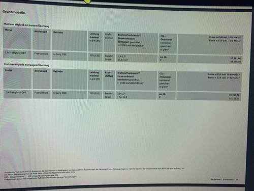

@Capoduro schrieb am 15. Januar 2023 um 20:26:11 Uhr:
Den Hybrid gibt es seit einiger Zeit wieder…
Aha, und wo oder auf welchem Planeten genau ist das?
Konfigurator am 16.1.2023
Hier Z.B.
https://...rator.vw-nutzfahrzeuge.at/.../@?variant=Multivan
Hatten wir schon in vielen Thread abgehandelt: Kannst in Ösi konfigurieren nur bekommst ihn nicht. Haben schon viele versucht.
Kurz: Der Hybrid ist nicht mehr lieferbar und wird es aktuell auch nicht mehr sein. Man munkelt das der neu auf gelegt wird.
Ja als Allrad
Dann fahre ich bald einen Exoten mit exorbitanten Verkaufserlös! :-)
Also in Deutschland ist er beim Händler bestellbar…
Also, vielleicht mal zum nachlesen: ADAC - Ende von T7 Hybrid
Nein, er ist nicht mehr bestellbar (siehe Artikel, VWN Seite, Konfigurator usw usw usw)
Ja, er ist stark im Preis gestiegen (Gebrauchtwagenmarkt)
Ist mit einer Auflage von 15.000 Stück ein Exot? Ich glaube das war damals die gefertigte Stückzahl und 25.000 waren angepeilt - nicht drauf festnageln....
Und weg....
In der Schweiz taucht er auch noch im Konfigurator auf.

Version 9.1.23
.jpg
Hi!
Hier im Österreich Konfigurator gibt es den Hybrid noch.
-AH-
