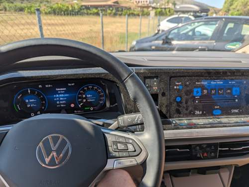

Wir sind aktuell auf einer griechischen Insel, enge Straßen, viele Kurven, selten mal 60km/h.
Bei 32°C Außentemperatur und Klimaanlage auf 26°C kommen wir bei sowas wie 30-40 km/h Durchschnittsgeschwindigkeit auch auf über 50km Reichweite, siehe Bild.
Mir ist hier aber noch was aufgefallen. Die Leistungselektronik geht irgendwann in ein thermisches Derating. Wir wollten auf die andere Seite der Insel und mussten daher einmal den Inselberg überqueren. Wir sind bei um die 30°C elektrisch den Inselberg hoch (knapp 1000 Höhenmeter). Irgendwann sprang auch der Verbrenner an, obwohl wir noch knapp 10km Reichweite hatten. Oben war der Akku quasi leer. Der grüne "Rekuperationsbalken" in der klassischen Darstellung war maximal groß. Bergab dann die Bremse bewusst so dosiert, dass wir maximal Energie zurück gewinnen. Irgendwann wurde der grüne Balken aber immer kleiner und kleiner, obwohl der Akku nur zu ca 40/50% voll war. Die Ladeleistung ging vom sowas wie 45kWh/100km runter auf 15kWh/100km.
War erwartbar, dass VW die Elektronik vor überhitzen schützt, hier aber mal ein paar Werte aus dem Feld 😉

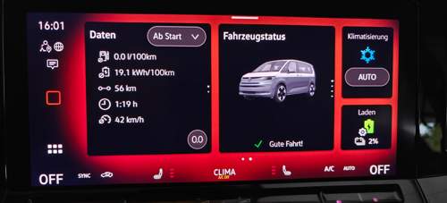

Mal ein update dazu zum neuen hybrid. Heute früh auf Arbeit 25km. Nach der Arbeit noch was abholen gewesen. Rückfahrt demnach 56km(siehe Foto). In Summe also 81km. Gestartet bin ich mit genau 80%. Zuhause angekommen mit 2%. 0,0% Benzin verbraucht. Somit müsste ich den WLTPwert deutlich unterschritten haben....und ich bin der Meinung, dass da nochbmehr drin ist. Ich bin begeistert.
Es war eine, denke ich, eine optimale Strecke Überland über Dorf und Wald ...
