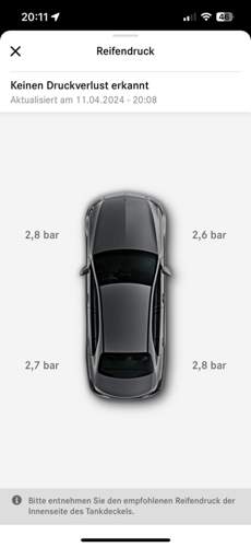

Hey,
ich habe heute neue Felgen mit Sommerreifen anbringen lassen und habe zusätzlich noch diese RDKS gekauft. Laut Verkäufer passend für mein KFZ.
Nach paar gefahrenen km zeigt mir der Benz, dass die Sensoren fehlen würden.
Woran kann das liegen? Kriege ich das selbst ohne Probleme hin oder muss ich hierfür nochmal in die Werkstatt?
VG
25 Antworten

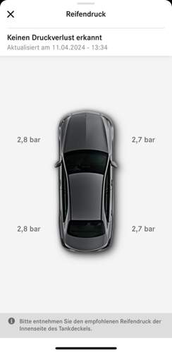

Das müsste der Monteur gemacht haben, da ich fürs „Codieren“ auch zahlen musste.
In der App werden mir die Werte nun doch wieder angezeigt, aber mit der Meldung mindestens ein Sensor ohne Funktion. D. h. es könnte sein, dass eins der RDKS defekt sei oder was denkt ihr ?
