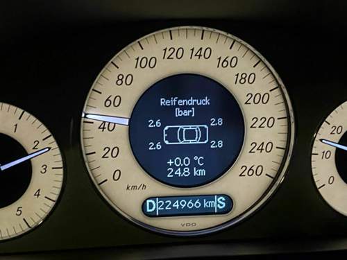

Im KI sieht das dann wie auf dem Bild aus
