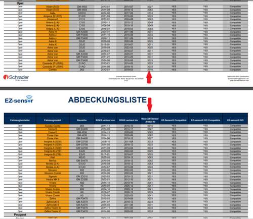

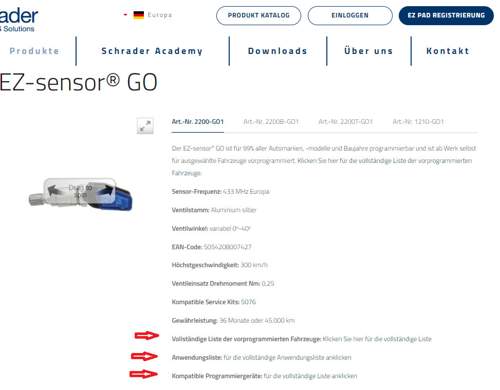

Bei Schrader wird extra beim EZ-Sensor eine Liste der kompatiblen Programmiergeräte angezeigt.
https://www.schradertpms.com/de/unsere-produkte/ez-sensorr-go
In der Schrader-Liste vom EZ-Sensor werden alle vorprogrammierten Autos angezeigt; auch der Astra, allerdings dann der Schrader 3033.

Noch eine kleine Zusammenfassung, nachdem ich mich von einem Schrader-MA habe aufklären lassen.
Für meinen Astra ist wohl der Schrader 3033 die sichere Wahl; siehe Liste 1 .
Die Auto-Typen sind schon beim jeweiligen Schrader-Typ gespeichert.
Der erwähnte EZ-Sensor G0/G01 paßt wohl auch, ist aber nicht so leicht verwendbar.
In der vorprogrammierten Liste sind vorallem nur Typen von BMW und Mercedes gelistet.
In der Anwendungsliste ist zwar auch Opel und vieles vom restlichen Markt gelistet/kompatibel, müßte aber erst mit einem speziellem Gerät im EZ-Sensor aktiviert werden.
Auch das anregen bzw. anmelden im Auto würde mit dem EL50448 nicht funktionieren.
Für den EZ-Sensor gibt es noch eine extra Liste der kompatiblen Programmiergeräte.

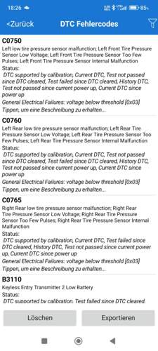

Gestern den Mokka vom Sohn ausgelesen und hatte die Meldung C0750 und C0760 Batterie zu schwach im OBD Scanner.
Wenn du noch warten kannst, werde ich die Sensoren versuchen per EL50448 mal anzutriggern und ob die im TPMS erkannt werden.

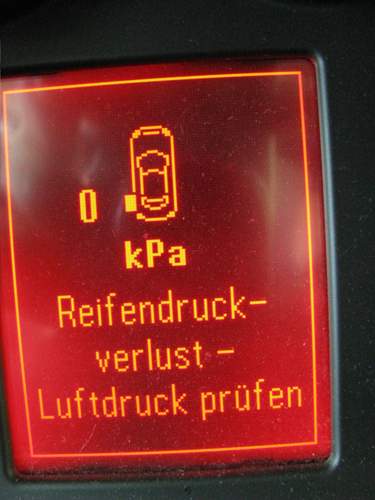

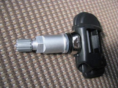

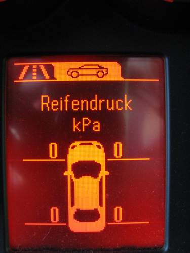

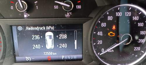

So hier nun meine Erfahrung mit den Sensoren.
Habe 2 Sensoren genommen und an der HA angelernt mit dem EL50448.
Auf Anhieb wurden die Sensoren erkannt und implementiert in das RDKS im Mokka.
Ist übrigens ein Ende 2016er gebauter und zugelassen Anfang 2017.
Natürlich mit den Werten von 0 Bar, da die Sensoren ja nicht in den Riefen montiert sind.

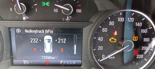

Anbei 4 Bilder mit den alten Sensoren am Mokka, 1 Reifen VR hat zu wenig Druck und bei den hinteren 2 sind die Batterie bald am Ende Fehlercode C0760 und C0765.
Ebenso der vordere linke scheint wohl bald auch am Ende zu sein, C0750.
Da eh bald neue Reifen drauf kommen, passt das schon bis dahin.
Sind die Sensoren die Werk auf den original Felgen ausgeliefert wurden.
Schrader Sensoren kann ich verschieden programmieren für mehrere Hersteller.
Deswegen ja der hohe Preis pro Sensor plus Programmierung.
Diese von Aliexpress und auch sonst die ein FOH montiert aus dem T&Z Lager ebenfalls.
Somit spricht nichts gegen einen Kauf der Sensoren bei Aliexpress, aktuell für ca. 22 Euro erhältlich für 4 Stück.
Damals innerhalb von 10- 14 Tagen geliefert ohne extra Zollgebühren.
https://de.aliexpress.com/.../33029498391.html?...
TPMS Anzeige 2
TPMS Anzeige 1
Fehlercodes TPMS
