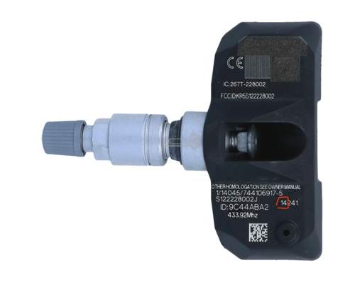

Die Sensoren von VDO S180014730Z passen auf jeden Fall zu dieser Teilenummer. Ich habe erst letztens bei meinem W211 Mj. 09 oben genannte Sensoren über Lichtex gekauft, die haben nach Einbau ohne Probleme funktioniert. Anscheinend gibt es sie nicht mehr bei Lichtex zu kaufen, allerdings kann man gebrauchte Sensoren bei eBay finden. Entscheidend ist die rot eingekreiste Zahl, sie gibt das Herstellungsjahr an. Normalerweise geht man von 10 Jahren Haltbarkeit aus, dennoch funktionieren meine originalen Sensoren aus 2008 nach nun mehr 15 Jahren noch problemlos.
Img-20230512
