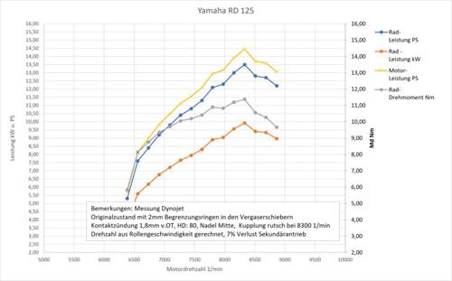

ich habe eine RD 125 AS3/DX wieder auf die Straße gebracht.
Der Motor hat 12tkm.. neue Kolbenringe montiert, alles Dichtungen und Wediringe erneuert, Vergaser überholt etc...
Auf der Rolle drückt das Ding 14,5 PS bei 8500 1/min an der Kurbelwelle.
allerdings unter 7000 1/m, in "geht" fast nichts.
Leichte Steigung (2-3%) im dritten Gang 95001/min ca. 65 km/h => hoch schalten und die Drehzahl fällt auf ca. 7500... dann verliert sie leicht an Geschwindigkeit ... und wenn es unter 7000 fällt ist der Ofen aus...
Zurückschalten wieder 9500, schalten ... das selbe Spiel.
Ich habe jetzt schon vorne kleiner geritzelt von 15 auf 14 auf 13... die Übergänge sind etwas besser...
Aber das die Leistung so eklatant abfällt geht mir nicht in den Kopf...
OK 125ccm ist nicht viel ..
Hat jemand ähnliche Erfahrung oder einen Tipp?

Würde mal gerne die Kurve von der Rolle sehen?
Ist der Schwimmerstand vielleicht einfach zu hoch? Wo steht die Zündung? Hast du nur die Ringe neu gemacht?

Yamaha RD 125 Dynojet Messung
Die Kurve sieht garnicht so schlecht aus. Unter 6000rpm wurde ja nicht gemessen.
Ob man nur etwas honen kann und dann neue Ringe drauf macht halte ich für gewagt. Aber wenn es ein Fachmann gemacht hat wird er das schon richtig entschieden haben. Die Ringnuten usw müssen dazu ja noch OK sein.
Wie viel Grad sind 1.8mm vor OT? 18er Vergaser?
Vom Gefühl her wäre die 80HD eher zu klein als zu groß. Kann aber richtig sein, denn die Drossel ist ja auch verbaut. Laut Legende.
Meine Yamaha Zweitakter wollen 2 mm vOT, muss aber für die AS3 nicht ebenso gelten. Das Laufspiel wäre mir zu groß, neu gehont sind 0,04 mm üblich. Bei 0,07 dürfte sie auch schon merklich klappern.

Das mit der HD ist auffallend:
In der Betriebsanleitung sind 66er Düsen aufgeführt (Vergaser Teikei 18mm)
Bei mir verbaut sind 80er .. und das Kerzenbild bei 9500 Volllast abgestellt ist rehbraun.
Und ja... leider ist die Messung erst ab 7000 1/min begonnen worden (wahrscheinlich hat der Fahrer auf der Rolle beim Einmessen schon gemerkt, das drunter nix geht)

Was hat das mit dem "Kupplungsrutsch bei 8300/min" im Diagramm zu sagen?
Ich für meine Teil hab mich mit der Hauptdüse oben vertan, denn Teikei Düsen werden über den Durchfluss definiert und nicht über den Durchmesser. Vielleicht gehst du dem nochmal nach.
