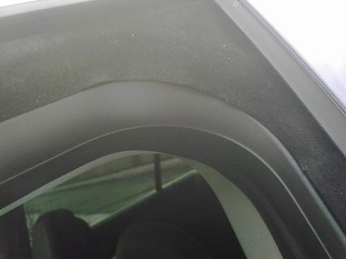

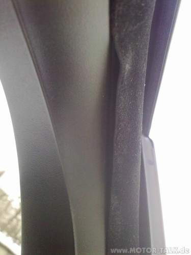

Probiert mal folgendes aus:
Versucht während der Fahrt in dem oberen linken Fensterbereich, da wo der Dichtungsgummi am Rahmen befestigt ist, den Gummi ran zu drücken, denn dieser steht einbisschen ab. Danach sollte sich das Geräusch minimieren. War auf jeden Fall bei mir so !!
Mal schauen, ob es bei euch auch so ist.
Alex
Habe mal Bilder von der Stelle gemacht, die ich meine.
Tür1
Tür2
Wie gesagt, nach und nach abkleben. Wenn's Rauschen weg ist, habt ihr den Übeltäter gefunden.
Gruß, Raphi

Das kann ja schon mal nicht sein, denn die Chromumrandung ist ja rechts genau so vorhanden. Irgendetwas ist da nicht in Ordnung. Mag sein, dass es das Chromteil ist, aber wenn es rechts nicht rauscht, dann muss es folgerichtig links reparabel sein.
Gruß, Raphi

Habe auch das Problem und schon mit meinem FOH an einem juengeren Fzg verglichen welches ich selbst gefahren bin und diese Geraeusche nicht hat. Also bei mir steht die obere Chromleiste der Fahrertuer weiter innen sodas diese nicht mehr richtig abdichtet und hier Luft eindringt.
Man sieht von aussen auch leicht den Gummipinubbel oben im Tuerrahmen.
Die komplette Leiste incl. Dichtung wird gewechselt und das Problem soll dann behoben sein.
Schaun wir mal ...
Gruss Markus ....
