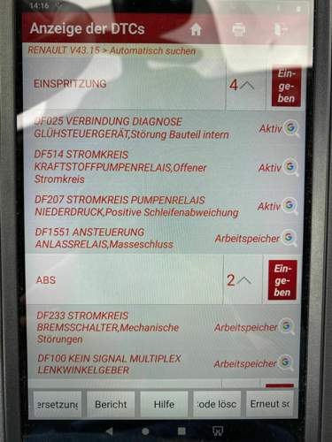

mein Kadjar hat nach der Autowäsche den Geist aufgegeben. Es kann natürlich der Zufall sein, die Kiste dreht zwar, aber startet nicht mehr. Ich habe schon die Pumpe im tank ausgetauscht - kein Erfolg. Anbei die Fehlermeldungen - vielleicht hat jemand von Euch einen Tipp für mich.
Wenn Ihr wisst, wo die Pumpen- und Anlassrelais liegen - sagt Bescheid ;)
Besten Dank!

Alle Stecker, besonders den Steuergerätestecker, abziehen, Rostlöser reinsprühen und mit Druckluft (10bar) dicht am Stecker ausblasen.

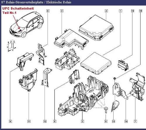

Hmmm, die UPC sitzt im Motorraum, diese ist die empfindlichste Stelle.
Das ist im Motorraum der Sicherungskasten. Sehr wahrscheinlich ist entweder da, oder am Steuergerät Einspritzung irgendwie Wasser reingekommen in die Stecker.
Ohne Druckluft und Stecker ausblasen wird das erstmal nix.
Das Relais für die Spritpumpe, das ist auch in der UPC.
Das ist die Schalteinheit und Sicherungseinheot die für alles hinter der Batterie zuständig ist.
War beim Modus gerne mal Nass, eventuell ist es beim Kadjar ja genauso.

Kannst Du mir sagen, welche Nummer auf deinem Bild das Pumpenrelais ist?
VG
Sorry, das kann ich ohne Schaltplan nicht sagen. An die Schaltpläne komme ich leider nicht mehr ran seit ich nicht mehr Arbeite. Ich musste meinen Dongle für den Zugang abgeben.
Die Schaltpläne befinden sich auf der Platform Infotec wo Renault einen Bereich hat der aber bezahlt werden muss.
Einmaliger Zugang für ein Fahrzeug kostet so um die 50 Euros, Dauerzugang für eine Fahrzeugmarke kostet so 350 / Monat.
Mit einem Messgerät / Multimeter lässt sich das rausfinden, den Plus der Pumpe im Tank mit einem langen Kabel anzapfen und vorne an der UPC (bei abgeklemmter Batterie) mittels Durchgangsmessung oder mit Ohmmeter Einstellung alle Kontakte durchmessen.
Die UPC ist auf dem Bild das Teil Nr.1 diese ist im Motorraum in dem Kasten bei der Batterie eingebaut.

Hat zwar nichts mit dem Thema zutun aber kannst du mir sagen wellche App du genutzt hast zum auslesen?
Themenstarteram 7. Mai 2021 um 10:01
@PBKevin schrieb am 7. Mai 2021 um 10:20:46 Uhr:
Das ist LAUNCH
Hallo
Was ist aus deinem Problem geworden? Bei meinem Kadjar zeigt er jetzt auch DF1551 Ansteuerung Anlassrelais Masseschluss an. Ich hoffe du kannst mir helfen.
