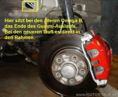

Unterstützend kannst du auch Wasser in den Wassekasten gießen, oder einen Wasserschlauch oder Hochdruckreiniger in den Ablauf drücken um den Ablauf auch im Rahmen sauber zu machen.
Bei den Alten gibt es das von Andree beschriebene durchgehende Schnüffelstück.
Ab Mod.98 ist das entfallen und das Wasser fließt dann direkt in den Rahmenträger.
Auslauf-vorne-mt

Meine ich auch. Das Wasser beim FL in den Längsträger laufen zu lassen ist nun wirklich blöd. Da reinige ich beim VFL lieber ab und zu den Gummischlauch.

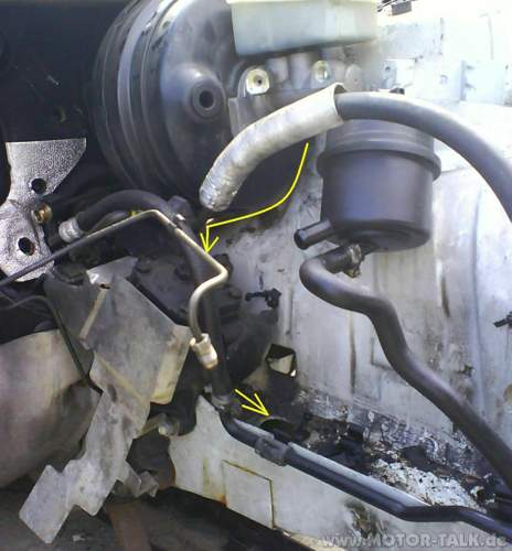

Aber da wir gerade dabei sind: wo bleibt denn eigentlich das Wasser der Fahrerseite? Läuft das über den Kabelbaum etwa auch in den Träger?
Gruß Chuck
Nein, das läuft hinter dem Dom, über den Radlauf unter dem BKV durch, in den Motorraum, Richtung Lenkgetriebe.

Ok, danke Dir. Läuft, wenn ichs richtig deute, also in den Träger 🙄.
