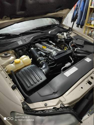

Da bei meinem demnächst TÜV/ASU fällig ist , wollte ich die Leute im Raum Berlin/Brandenburg mal fragen, wo ich hingehen kann?
Kriterien :
- TÜV außerhalb TÜV und Dektra Haus
- freundliche, ehrliche, zuverlässige und günstige Werkstatt.
- kein penibles und kritische Lupensucherei.
Gruß kian
PS Fahrzeug ist rostfrei und in einem gepflegten und gutem Zustand!

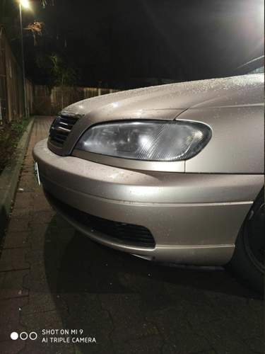

Scheinwerfer sind nach dem Foto poliert worden.
Wie schaut es aus mit Rost am auspuff.... Durchgehend.
Gruß kian
Eine Abgasanlage ab KAT kostet rund 100,- € in der Bucht. Lass sie also rosten und tausch sie bei Bedarf aus. Interessanter wären Bilder von den Einstiegen bei geäffneter Tür.
Handbremse wird auch gern bemängelt. Hebelweg und Wirkung würde ich vorab selbst prüfen.
Ein Blick auf die hinteren Bremsleitungen kann auch nicht schaden.

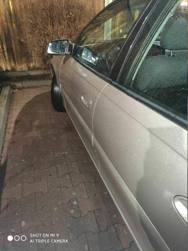

Hab geschaut, da ist nix.

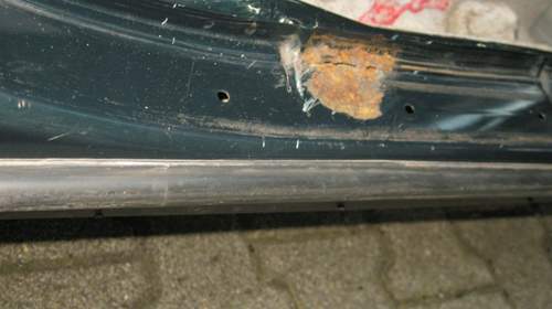

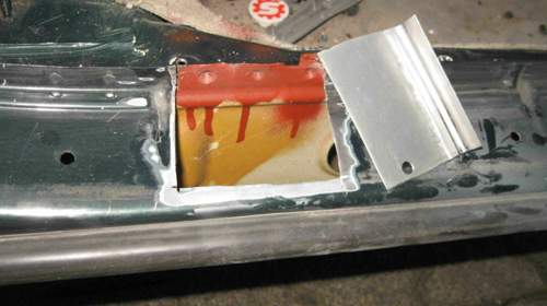

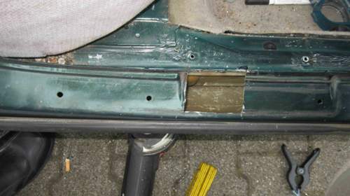

Jau, unter den Einstiegsleisten der hinteren Türen gammelt es auch gerne und zwar von außen. Bei meinem Facer konnte ich rechtzeitig eingreifen. Sandstrahlen, versiegeln, fertig.
Beim Kampfbus musste ich schweißen. Ist aber schnell gemacht, kommt man gut dran
