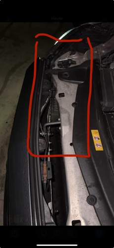

Moin, kurzer Gang 10 Minuten und ich entdecke dabei kurz dass etwas Rauch aufsteigt.
Durch den Regen habe ich jetzt erstmal nichts finden können. Scheint aber nur auf der rechten Seite ein leichter Rauch zu sein zwischen Kühlergrill und Klima(?) der kleine Hohlraum.
Hat jemand das mal gehabt? 220d 2017 130.000

auf dem Bild ist nichts zu sehen. Ebenso ist unklar, um welche Farbe des Rauchs es geht und wie die gesamten Fahrbedingungen waren. Von daher reicht die Beschreibung nicht wirklich.
Wenn z.B. das Fahrzeug richtig warm war, es kalter Regen bei eher kalter Temperatur war, dann könnte es einfach verdunstendes Wasser sein, welches in der kalten Luft wieder kondensiert und sichtbar wurde. Da vorne ist eigentlich nichts, was rauchen könnte (Undichtigkeiten am Kühlerpaket (hier sind ja einige Bauteile vom Klimakondensator, ATF-Kühler und Kühlwasserkühler (einige Varianten haben auch noch einen Motorölkühler dort) verbunden) mal ausgenommen, aber die sollte man ohnehin auch anderweitig sehen.
