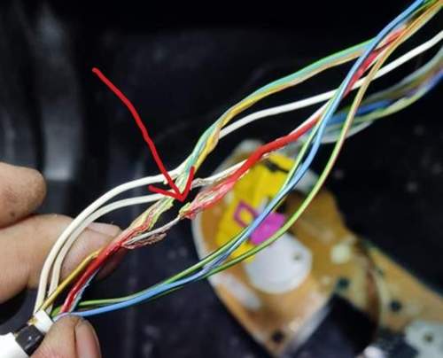

Bei meinem kleinen wurde ein neuer Zündschalter eingebaut da der Lichtsummer immer krähte.
1 Tag danach kam jetzt Rauch hinter dem KI vor und es sind sämtliche Kabel angeschmort....hatte das schon mal jemand ?
Bild #211443964
9 Antworten
Da wirst du wohl einen Kurzschluss verursacht haben. (Kabel eingeklemmt)
Kabel eingeklemmt
Nein ..Kabel sind am Zündanlassschalter frei ..
was war denn alles ab um an den ZAS dran zu kommen?
und vllt. war ja schon vorher was eingeklemmt bzw. blank, hatte nur noch keinen Kontakt
Haben alles nochmal kontrolliert und in der Nähe des Schalters ist nichts blank oder verschmort.
Das Bild zeigt aber doch nicht die Zuleitung zum ZAS bzw. hat mit dem ZAS doch nichts zu tun.
Der Stecker am Ende der Leitung geht doch mit Sicherheit auf das Kombiinstrument? Und das Kombiinstrument war doch draußen zum Wechsel des ZAS?
Ist dem so, dürfte beim Wiedereinbau des KI etwas schiefgelaufen sein.
Die Kabel sind jetzt nun mal verkokelt, mit etwas Glück ist sonst nix passiert.
Reparieren/ Erneuern wirste wohl müssen.

Suche auf jeden Fall Mal ein Kombiinstrument 8A0919033AJ und die die 4 Kabelbäume wo an da KI gehen.
Wenn man sich auskennt kann man das auch reparieren.
Armaturenbrett raus ....die Kabelbäume erneuern und anderes KI.
