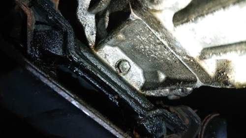

So, ich habe mir mal das Getriebeöl angeschaut. Es ist zwar noch rot und riecht nicht verbrannt, es ist aber scheinbar zu wenig drin.
Da ist das Getriebe undicht..
Dsc-4376-copy-1376x774
Kann gut sein, dass es damit zusammenhängt. Würde ich schleunigst beheben lassen.
Ich rufe morgen bei der Suzuki-Werkstatt an. Die sollen sich das mal angucken und zumindest das ATF einmal tauschen+auffüllen.
Da ich beim Fahren soweit nichts bemerkt habe bis auf das rattern, hoffe ich, dass da nichts kaputt ist.
