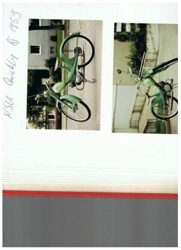

Ich hatte mal vor ca. 20 Jahren eine Quickly gemacht. Für den Rahmen hatte ich eine Farbe bei Mercedes gefunden, für den Tank nahm ich Opel "Lindgrün" beides kam ziemlich gut hin. Das Tankemblem hatte ich auf der Veterama als Decal gefunden.
Damals gab es in München noch einen Händler, der noch relativ viele OEM-Teile hatte. Die erste neue original-Felge hab ich leider beim Zentrieren ruiniert. Da ist wirklich Vorsicht angeraten. Gegen die Teile ist eine billigst MTB-Felge megastabil.
So saheh die Farben aus:

@isaucheinname schrieb am 25. Juli 2018 um 09:18:53 Uhr:
Hi. Wie passiert so was?
Zitat von isaucheiname: "Ich hatte mal vor ca. 20 Jahren eine Quickly gemacht. Für den Rahmen hatte ich eine Farbe bei Mercedes gefunden, für den Tank nahm ich Opel "Lindgrün" beides kam ziemlich gut hin".
Auf den ersten Blick sieht da wie die Original-Lackierung aus, zumindest auf dem Foto.Wenn die Quickly zum Schluss so aussieht, kann man damit sehr zufrieden sein. Aber wie gesagt: Die alten Originalfarben gibt´s bei NSU-KRIPPL.
