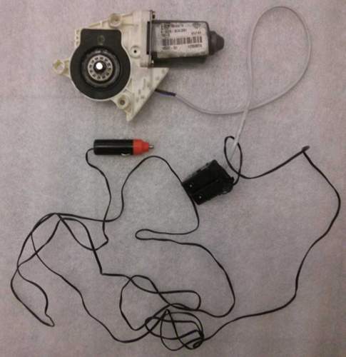

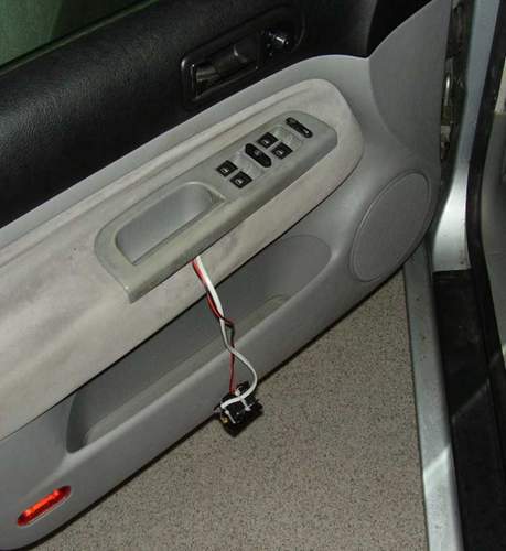

Diese etwas abgefahrene Konstruktion (s. Bild) habe ich mir letztens zusammengelötet und in den Golf eingebaut. Ratet mal, wofür die gut ist - und warum ich sie brauche :-)
Also ich find' ja die Originale Lösung besser... 😉

So, gebrauchtes Komfortsteuergerät ist eingebaut. Alle 4 Fensterheber gehen wieder, womit ich mein Provisorium nun rückbauen konnte.
Übrigens: Wenn man den eFH-Motor zerlegt, sollte man sich merken, wie herum das Metallgehäuse mit den Permanentmagneten dran war. Wenn man das um 180° verdreht einbaut, polt man das Magnetfeld (Statorfeld) um, damit wechselt die Lorentzkraft (auf der die Funktion eines Elektromotors ja nun basiert) ihr Vorzeichen, und der Motor dreht falsch herum. Ich habe da erst mal ziemlich blöd geschaut, als das Fenster immer in die falsche Richtung fuhr.
Musste das Metallgehäuse dann nochmal umdrehen, wobei natürlich die Motorkohlen rausgeflogen sind, die wieder reinzufummeln wiederum nicht unbedingt die spaßigste Beschäftigung des heutigen Nachmittages war...
Aber egal, die 4 eFHs gehen jetzt erst mal wieder.
