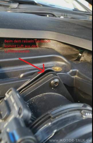

Ich habe dieses Geräusch auch, dies passiert selten beim Kaltstart aber oft bis immer beim Warmstart.
Das ganze passiert beim Beschleunigen und wenn danach die Drehzahl auf Leerlauf geht erscheint dieses Rasseln für ca. 120 Sekunden. Reproduzierbar ist der Fehler im N also Leerlaufbetrieb einfach stark beschleunigen bis ca. 3000U/min und Fahrpedal wieder loslassen bis zur Leerlauf (nur so kann man es gut hören ab einer höheren Drehzahl hört man das Rasseln nicht wegen der Geräuschentwicklung).
Zusätzlich habe ich festgestellt, dass während des rasseln Luft aus dem Luftfilterkasten herauskommt, sehr komisch, da eigentlich Luft angesaugt wird anstatt diese herausgeblasen wird.
