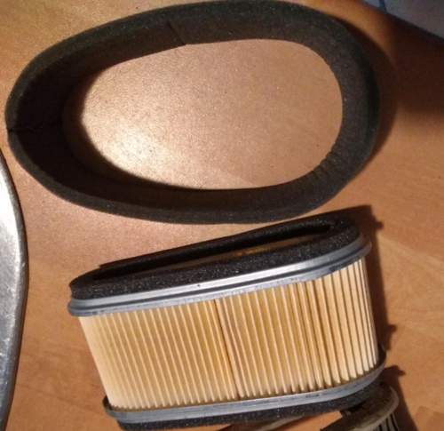

Der Vergaser war jetzt im Ultraschall (natürlich zerlegt) , jetzt warte ich auf den neuen LuFi - dann ist das Projekt Kawasaki fc420v beendet
Der Ansaugkanal (nach LuFi) sah schlimm aus , im Vergaser nur wenig besser - da sind wohl mehrere Wartungen ausgefallen 😉
Ansaugkanal - nach Luftfilter
Nach dem Ultraschallbad
Der LuFi ist da und verbaut - damit ist das Projekt Motorrep. Kawasaki fc420v beendet 🙂
