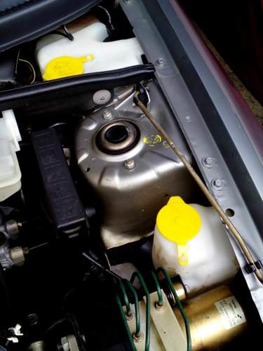

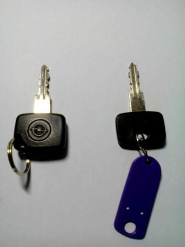

Also hier sind die Fotos: Ascher hinten, Schlüssel& Reserve Schlüssel, SWRA & passender Eintrag in der Betriebsanleitung.

Mach endlich ein Bild von der swra.

Bei dem Schlüssel ist meistens der Kontakt für die Beleuchtung verschmutzt, sodass die Lampe immer flackert oder nur wenig leuchtet.
Der eckige Schlüssel hat nie eine Wfs, die hat dann der runde, weil nur dort der Transponder drin ist. Allerdings muss man auch mit dem runden Schlüssel nicht zwangsweise eine Wfs haben.

Die Bilder von der swra habe ich auch reingestellt zusammen mit den anderen.

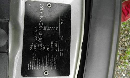

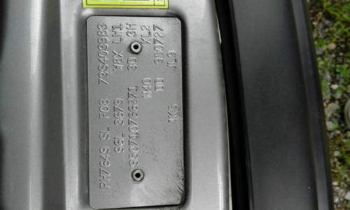

Meinst du diese Schilder?
Img-mt-8810595858215332668-img-20160615-131559
Img-mt-3214559844163566197-img-20160615-131639
Mach ein Bild von der Reinigungsanlage.
Mach doch ma die Glubschen uff, is doch oben schon drinne meiner.... 😛

Die SWRA: also fast jeder Corsa B hatte von 1992 bis 2001 den Stecker hinter der Frontstoßstange, wo dann der SWRA KB reingesteckt wird und dann zur Pumpe führt. Der 5 L Behälter sitzt im Kotflügel und innen gibt es noch ein Relais dafür und eine 30 A Sicherung. KB für die Sitzheizung ist auch oft schon da inkl Stecker für die Matten unter den Sitzen und den für die Schalter in der Mittelkonsohle.

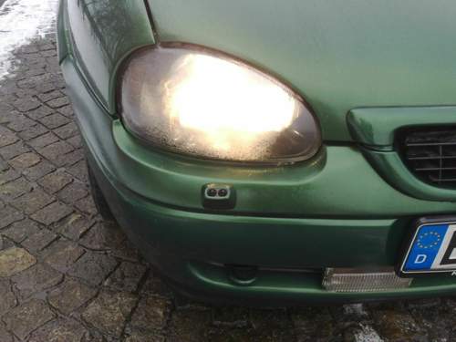

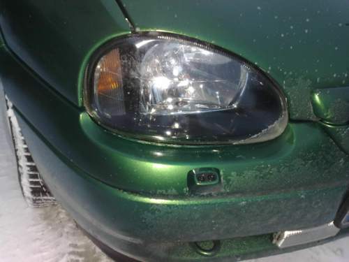

Denn Sinn der Anlage kann ich dir schon sage: im Winter auf AB bei Salz+Schnee sorgt sie schon für die Sichtverdopplung! Ich habe mir die SWRA mal nachgerüstet, weil ich sie ebenfalls cool fand. Und etwas mehr Sicherheit gibt sie auch noch. Jedoch habe ich dafür die Düsen vom Vectra C Vorfacelift, weil die Teleskopdüsen net passten 🙁. Anbei noch 2 Bilder von mir wo ich mal ohne und dann mit der SWRA unterwegs war...gleicher Tag.
