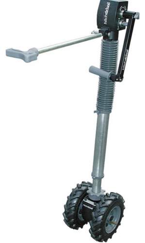

Ich hatte vor 15 Jahren den Hitchdriver mit Handkurbelantrieb. Da war anstelle des Deichselrad zwei grobstollige (Form wie die Hinteräder vom Traktor) Luftreifen. Fazit wenn 2 Personen den Wohnwagen nicht mehr von Hand bewegen konnten, z.B weiche Wiese hat das Teil auch nicht geholfen. Obwohl ich schon 80 kg auf der Deichsel hatte ich und meine Frau ca. 140 kg zusätzlich auf der Deichsel standen war der Wohnwagen damit nicht zu bewegen weil das Rad durchdrehte. Durch die verhältnismäßig schmalen und kleinen Durchmesser der Räder bekommt man da kaum Traktion. Fazit, eine schöne Spielerei auf ebenen und harten Untergrund. Aber da kann ich auch alleine von Hand schieben.

@orginalholgi schrieb am 20. Mai 2024 um 19:17:15 Uhr:
Als Trangierhilfe fällt mir nur ne Flex ein, als Rangierhilfe Mouver + Ganzjahresreifen (wegen Nässe und Schlamm). Wobei wenns noch die zum mechanischen Anklappen gibt , die fand ich deutlich traktionsstärker.
Trangierhilfe, na ja.....aber was ist denn eine Rangierhilfe Mouver....?😁
Ist es das Ding, welches nur mit Gunzjahresroifen funktioniert?
