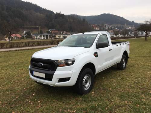

Dann mal meine Erfahrung dazu. Ich habe im Februar 2017 einen Ranger XL Single Cab als Neuwagen ohne große Extras gekauft. Lediglich das Offroadpaket und eine Klimaanlage sind als Extras an Bord. Der Wagen wird als Hausmeister bzw. Gärtnerfahrzeug eingesetzt.
Probleme macht er bisher keine, hat aber auch erst knapp 12.000 km runter, da er nur Kurzstrecken fährt.
Ich habe den Wagen auf Anraten des Verkäufers gleich noch vor Auslieferung einer Unterbodenversieglung unterziehen lassen, damit der Wagen von unten nicht rostet. Denn leider werden die Fahrzeuge in Südafrika produziert und oder ist Rostvorsorge aufgrund des Klimas ein Fremdwort. Für die Ladefläche gab's eine Kunststoffwanne aus dem Zubehör, damit er von oben auch nicht gammelt.
Bisher ist der Wagen rostfrei, steht aber auch bei Nichtgebrauch in einer gut durchlüfteten Garage und er wird nicht besonders gepflegt (zweimal im Jahr Wagenwäsche, das wars).
Probleme hatten wir bisher nur mit dem SYNC 2-Radio, welches immer mal wieder teilweise oder gänzlich stromlos war. Hier wurde die Verkabelung auf Garantie erneuert. Aktuell ist die Hinterleuchtung der Tasten defekt, so dass im Dunkeln die Bedientasten nicht zu sehen sind. Ist aber verschmerzbar, da der Wagen eh kaum bei Dunkelheit bewegt wird.
Wir fahren den Wagen im Übrigen ganzjährig auf Winterreifen, weil diese einen besseren Gripp haben. Allrad ist wie schon oben beschrieben zuschaltbar. Es gibt einen normalen Allrad (4x4 high) den man während der Fahr zuschalten kann und eine Untersetzungsstufe (4x4 low), die nur im Stand zuschaltbar ist. Dazu muss man beim Handschalter kurz in den Rückwärtsgang schalten damit diese ein- bzw. wieder ausrastet. Eine Bergabfahrhilfe ist ebenfalls mit an Bord, diese funktioniert ganz gut. Beides war in dem Offroadpaket inkludiert.
Ohne Allrad fährt der Ranger als reiner Hecktriebler, was bei der Gewichtsverteilung (wenig Gewicht bei geringer Beladung) ungünstig ist. So drehen schon bei leichten Steigungen und rutschigen Untergrund (da reicht schon eine nasse Straße) die Hinterräder durch.
Mit Allrad und der Untersetzung wird der Ranger aber schon zum Offroader und kann auch im etwas härteren Gelände eingesetzt werden. Als Langstreckenfahrzeug zum Autobahnkilometerschrubben kann ich mir den Ranger schwerlich vorstellen, da die Federung sehr ruppig ist und wenig Komfort bietet.
