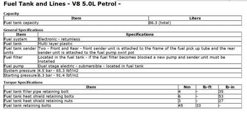

Ich hab nur die Werte für den V8 ohne Kompressor zur Hand - der liegt bei 4,5 bis 6,3 Bar.
Bildschirmfoto-2025-07-15-um-11-37
@gseum schrieb am 15. Juli 2025 um 11:38:27 Uhr:
dann wird die pumpe nichts haben wenn sie mit 5 bar läuft und den tank hab ich schon mal ausgebaut der ist sauber wie weiss ich was und der filter auch
