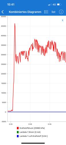

Mal eine Frage zum 2.0TDI und Raildruck. Ich habe morgens im kalten Zustand immer Brummen/vibrieren im kalten Zustand. Injektoren per VCDS ausgelesen, minimalste Abweichungen. Alles ok.
Aber der raildruck bereit mir etwas Kopfschmerzen. Im Leerlauf habe ich 330 bis 380bar. Jede Sekunde schwankt es um die 50 bar.
Sind diese Schwankungen normal?
Ist der Motor warm, bin ich bei 260-310bar. Die 50 bar Schwankungen bleiben. Aber der Motor läuft ruhiger ohne brummen.
Setze ich die den raildruck per VCDS zurück im kalten Zustand habe ich dann wieder die 260-310bar. Motor im kalten Zustand wieder ruhig ohne Brummen.
Ist das normal? Ziehe ich den raildrucksensor ab, habe ich den pauschalen Wert. Keine Schwankungen.

kann das sein das du falsche Werte loggst? es gibt auch einen Messwert wo die Raildruckregelung immer andere Werte ausgibt.
du musst "Hochdruck ist" und "Hochdruck soll" vergleichen.
50 Bar Unterschied sind nicht so schlimm beim Fahren. Vor allem in der Region 1000-2000 Bar ist es vollkommen ok. Im Stand wäre es bei 250 statt 300 Bar schon eher nicht gut.
immer auf hPa, kPa und Bar aufpassen und richtig umrechnen.
wenn der Hochdruck einbricht, würde ich auf jeden Fall vor der HDP messen ob die 5 Bar von der Tankpumpe stabil ankommen. Bis 2019 gibt es keinen eingebauten Sensor. heißt extern messen.
wenn die Vorförderung nicht stimmt, dann kann die Tankpumpe defekt, verstopft oder auch das Steuergerät der Pumpe über dem Tank defekt sein. letzteres hatte ich auch schon im Leon. Das Teil ist eingegossen. Kann man nicht rein schauen.
@BLiZZ87 1kPa = 10hPa. und auf dem Diagramm sieht man die Abweichungen deutlich.
Ich habe unter den erweiterten Messwerten nach „Kraftstoff“ und „raildruck“ gesucht. Und in diese „soll“ und „ist“ werte gefunden. Ich schaue nachher zu Hause ob ich was unter „Hochdruck“ finde.

@BLiZZ87 ich habe jetzt nochmals im VCDS Werte gemessen.
es gibt ja vier Kraftstoff/raildruck Werte.
1) kraftstoffdruck
2) regelventil für Kraftstoffdruck: soll Wert raildruck
3) Geber für kraftstoffhochdruck: ist wert
4) Geber für kraftstoffhochdruck: soll wert
worin liegen die Unterschiede? Bzw wo werden diese Werte am Kraftstoffsystem gemessen?
der 1) Wert schwankt in Leerlauf um die 50 bar. Aber die Werte 3) & 4) sind nahezu gleich, 2-3 Bar unterschied
bei Gassstössen übersteigt der Ist wert 3) den soll Wert 4) teilweise über 50-60bar.
