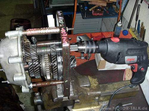

Gedreht und gedreht in der Einstellvorrichtung, alles klar. Auf einmal, ich weiss nicht was ich machte ausser drehen, ging es plötzlich schwer, sehr schwer und in der richtigen Drehrichtung gar nicht mehr! Blockiert! Alle Schaltstangen gelockert dann ging es wieder. Nochmal eingestellt, Leicht zu drhen bis ..wieder schwer und fest.
Das war mal abends. 1 Tag später nochmal versucht- nichts dazwischen gemacht- ging es plötzlich wieder ganz leicht. Für x Umdrehungen, bis es wieder anfing...... ab in den Karton, Faxen dicke..

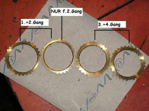

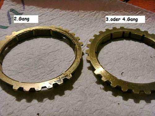

Du hast weiter oben geschrieben, dass du die Synchronringe bei keinem deiner 5 Getriebe, die du mal überholt hast, ersetzen musstest. Die wären alle im Neuzustand von den geprüften Abständen zum Sy.-anlaufring gewesen.
Wenn ich jetzt so deine Bilder ansehe und erkenne, dass der 2.Gang seinen eigenen Ring hat, bin ich ins nachdenken gekommen.
Mein Getriebe ist ja nun 41 Jahre alt und hakt manchmal beim Runterschalten in den 2.Gang. Das aber meist nur beim Bergsprint, also bei starker Belastung. Nachdem man dann aber im ersten war und wieder hochschaltet und dann wieder runter, dann geht es wieder normal:rolleyes:
Jetzt zur Frage: wenn deine Erfahrung doch sagt, dass eigentlich an den Ringen (wenn sie normal montiert sind;)) nicht so viel kaputt gehen kann, was ist dann bei meinem Getriebe faul?
Wir haben mal 2 defekte AT-Getriebe "syncron" repariert. (Damit wir nur einmal die Spezialwerkzeuge bei VW leihen mussten).
Das eine hat den 2. Gang überhaupt nichtmehr syncronisiert (Syncronring aufgeplatzt), das andere verhielt sich mit dem 2. Gang ähnlich wie Deines, nämlich dass es beim Runterschalten gern etwas geratscht hat. Beide haben einen neuen Syncronring für den 2. Gang bekommen.
Das letztere läuft mittlerweile schon geraume Zeit wieder im Auto (das andere ist für meinen 03) und der 2. Gang ist unauffällig. Also kaputt gehen können die Syncronringe schon, gerade der für den 2. Gang macht ja bei quasi allen Autos zuerst Ärger.
Bei meinem Getriebe mit dem geplatzten Syncronring konnte man gut sehen, dass in den Ecken der drei Vertiefungen für die Sperrstücke der Schiebemuffe der Ring kleine Haarrisse hatte (einer davon war dann halt komplett durchgerissen).
Beim Ring vom anderen Getriebe bin ich nichtmehr sicher, aber ich glaube so rein optisch und ohne Getriebeerfahrung war der unauffällig. Erneuert haben wir den aber trotzdem.
Was halt nebem dem Syncronring selbst noch verschleißen kann, ist die Syncronverzahnung vom Gangrad, dann kratzt es auch zunehmend, was dann den Verschleiß natürlich noch beschleunigt.

vom 3. Gang waren 2 Stellen am Anlaufring so 2mm leicht blau angelaufen. Allerdings auch im Synchronkörper waren Anlaufreiber. Alles irgendwie untypisch.
Daher fühlte ich mit'n Finger nach und meinte da könnte(!) ein Grat dran sein. Gedacht habe ich mir das schon, das da was nicht stimmt, aber was? Der hatte nicht so einen riesigen Abstand zum Anlaufbund sondern lag - wie fast immer bei meinen zerlegten Getrieben im SOLL- bereich, quasi neu. Schlussendlich ging ich sogar mal mit dem Dreikantschaber über die Synchronringendkante, weil ich auch da meinte was zu spüren.
Und dann kommt ja auch die Fragestellung der Nuten und feinen Rillen darin; wir ihr nun sehen konntet auch unterschiedlich zu den einzelnen Gängen/Sy.-ringen. Wofür sind die genau und warum so unterschiedlich? Das hat ja auch einen Grund. Die machen das nicht aus Lust und Laune teuer da rein.
Alles was man heute da rumdünkelt weiss man nun aus dem Wissen das es so war wie ich es als Lösung beschrieb, nicht weil man vorher drauf gekommen wäre.
Da wäre man nur schwer drauf gekommen. Allerdings hatte ich mal bei meinem Getriebebau einen Schreck gekriegt, dass der Synchronring auf dem Konus sich aufgefressen hatte. So ähnlich wie bei einem Morsekegel. Da war das Öl weg gedrückt und der saß, wie er saß. Aber genau das ist ja richtig so. Die vielen Nuten sind ja dazu da, dass das Öl schnell verschwindet, sonst wäre ja keine Funktion. Blos runter gehen muss er auch wieder von alleine, sonst hat man ein Getriebe mit vier schleifenden Kupplungen.:)

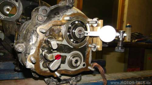

Aber genau das, dass die Räder im Stand nicht immer passend stehen, das meine ich nicht!
Deswegen erstmal alles durch-schalten (Räder stehen dann korrekt) und dann den Punkt suchen, der zwei Schaltgabeln gleichzeitig zieht. (was ja nicht geht)
- siehe Bild -
