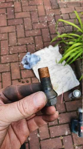

Hochtemperaturfett Castrol Tribol XT2 HT AUSSCHLIEßLICH dünn auf den Zentrierring und innen in die Nabe. Nicht an den Bremstopf. Kupferpaste an die vorderen Gewindeenden die im Mitnehmerflansch sitzen. Nicht auf den Bund. Funktioniert hervorragend seit über 10 Jahren. An 5 BMWs seither. Nix Elektrochemische Spannungsreihe und Korrosion. Räder gehen problemlos runter und die Radbolzen gehen butterweich. Kein Knartzen nichts. Ohne das Fett vergammelt die Nabe schneller als man gucken kann. Hab mir kürzlich einen 120d von 2016 gekauft der immer schön Dienst nach Vorschrift furztrocken zusammengesteckt wurde. Der war an der Nabe so vergammelt dass die Räder überhaupt nich runter gingen obwohl alle Bolzen raus waren. Weil der Zentrierring schon richtig aufgeblüht war. Erstmal ne Stunde mit Drahtigel entrostet und vernünftig zusammengebaut.

Radbolzen werden grundsätzlich nicht geschmiert
Sondern lieber abgebrochen 😁
