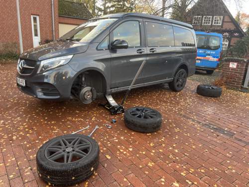

Ich würde gerne die Räder bei meiner V Klasse selbst wechseln, mein Wagenheber hat eine zulässige Traglast von 1,5 Tonnen.
Kann ich mein Fahrzeug (immer nur ein Rad) damit anheben oder bezieht sich die Traglast auf das gesamte Fahrzeug?
Danke vorab.
Bernd
@TD1973 schrieb am 21. Oktober 2020 um 17:47:09 Uhr:
Auf das Gesamtgewicht des Fahrzeuges.
Faischaussage!
Ein solider 1,5t Heber reicht für einen 447er definitiv aus!

ich habe den EQV und suche einen passenden Wagenheber für die 2x jährlichen Räderwechsel.
Irgendwie finde ich es ein bisschen schwierig, einen passenden Wagenheber zu finden, der die Anforderungen erfüllt und dennoch nicht so viel kostet:
- Hubhöhe: 22-45 cm (besser: 50 cm)
- Lastteller: >= 6 cm Durchmesser
- Hubkraft: >= 2 t (eventuell auch 1,5 t, aber lieber bisschen mehr Puffer, weil ja auch EQV)
- Stabiler Stand auf Schotterboden
Gefunden habe ich z. B. diesen hier:
https://www.amazon.de/.../B073V2CXJJ
Den finde ich mit 140 € noch bezahlbar. Allerdings ist das Ding relativ groß und schwer. Ein "Nachteil", den ich zur Not in Kauf nehmen würde. Aber für lediglich 2x Räderwechsel/Jahr würde ich lieber ein kompakteres Ding nehmen. Was sagt ihr zu Stempelwagenhebern? Sind die alle eher wackelig?

Den Wagenheber aus dem Bordwerkzeug habe ich schon geschrottet (hatte hinten mit der Höhe Probleme und dann *puff*). Mercedes hat ihn mir zwar ersetzt, aber das zu wiederholen habe ich jetzt auch keine Lust mehr...
Freue mich über jeden Tipp.
Auf Schotter ist jeder Wagenheber wackelig!
Also erstmal einen stabilen und festen Untergrund suchen! Dann kann man auch fast jeden Wagenheber nehmen.
Moin, es ist - s.o. - eigentlich schon alles gesagt, aber eben nicht von jedem...
Die großen Rangierheber sind grässlich unhandlich und schwer, schaffen aber ordentlich und sind sicher. Die Stempelheber schaffen auch, sind aber meist zu kurz. Und wenn hoch genug, dann pumpst Du Dir einen lahmen Arm. Den Stempel hab ich noch vom Pajero, aber nur für den Notfall. Den halbjährlichen Wechsel mach ich meist mit nem 20 Jahre alten schön leichten Aldi-Heber mit Blöcken drauf und Blöcken gesichert ;-)) !
Ab und zu auch mit dem ganz großen 3-tonner. Wenns nicht regnet...
Gruß, Mike
Rodcraft rh216. Würde ich immer wieder kaufen. Ich wechsle pro Saison bei 3 Fahrzeugen würde mir aber selbst für eins wahrscheinlich den gleichen gönnen
