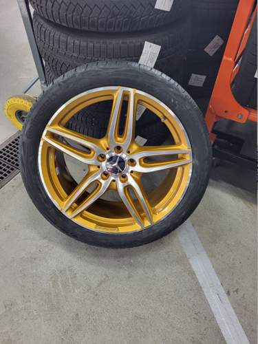

Gebrauchte gekauft für wenig Geld aufbereiten lassen Resultat kann sich sehen Lassen
1000009593
"hübsch"
@Brummbaer1 schrieb am 25. April 2024 um 09:10:50 Uhr:
Die passen dummerweise nicht auf den Hybrid, da es in 275 35 19 keine 103er Traglast gibt....
Die Felgen mag ich, aber die Farbe ... Geschmäcker sind verschieden 🙂
