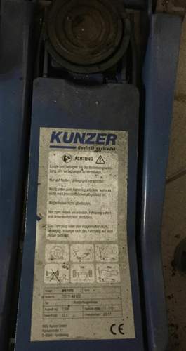

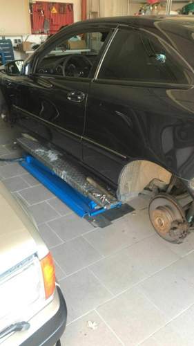

Ich habe einen low-profile Wagenheber, der perfekt passt und sehr stabil steht.
https://www.ebay.de/.../392297164135?hash=item5b56bbad67
Da kann man sogar eine komplette Seite mit anheben.
Allerdings habe ich dazu den passenden Jack-Adapter, damit der Heber Formschluß zum angehobenen Fahrzeug hat und nicht so leicht abrutscht.
Zusätzlich sichern im angehobenen Zustand versteht sich von selbst.
Bei verstärkter Bremsanlage mit Alu-Töpfen: Die Räder in Stufen über Kreuz anziehen - nicht in einem Durchgang bis 150/160Nm - das kann sonst Vibrationen beim Fahren verursachen, die man nur durch Bremsenwechsel weg bekommt.
Die S-Klassen mit Airmatic braucht man nicht wie früher die Audis per Menü auf Anheben vorzubereiten. Die Ventile sperren automatisch.
Voraussetzung dafür: Motor nicht im angehobenen Zustand laufen lassen.

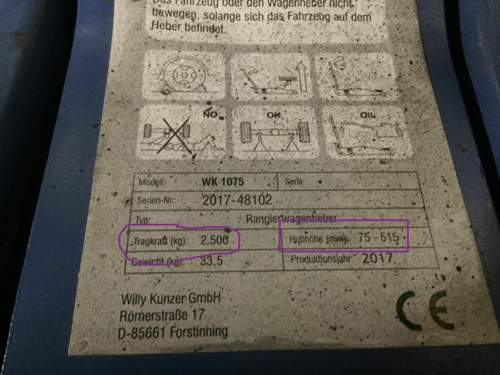

Low-Profile-Rangierwagenheber
heißt so etwas. Minimale Höhe 75 mm!!! Den merke ich mir einmal vor zum Anheben meiner Lautsprecherboxen, wenn ich dort einmal die Rollen umändern will. (Ich mag gar nicht wechseln schreiben. Sind schließich
keine
Winter- und Sommerräder. 😁 )
Sorry, etwas außerhalb des Themas aber hilfreich und interessant.

Von Gude würde ich nichts kaufen, eher etwas mehr investieren in eine vernünftige Marke.
Ich habe mir einen bei Stahlgruber gekauft. Genau weiss ich den Preis nicht mehr aber so um die 230€ glaube ich. Perfektes Gerät. Mit dem kommt man sogar unter einen völlig abgesackten W220 unter das Differenzial zum Anheben.

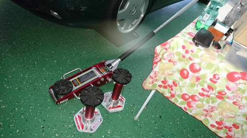

Hier mein Ensemble, liebe Freunde -
Schön eloxiert ergötzt 'man' sich auch mal einfach nur so am Anblick...
Damit wird vom Smart, 140er, CL 600 und jetzt neu auch der 'überschwere' Phaeton aufgebockt und gesichert...
Viele Grüsse
Jens

Ich danke dir für den Hinweis.
Nun, bei mir kommt nach dem Aufbocken stets (!) ein Unterstellbock drunter.
