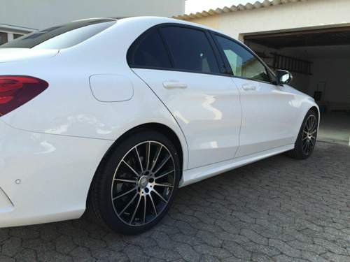

Endlich ist es soweit ... Zeit für die Sommerräder. Als Tip für alle die selber wechseln und nicht den "Sparwagenheber" von Mercedes nutzen möchten. Einen Eishockeypuck auf die Masse 58x28mm zurechtsäsägen und auf den Rangierwagenheber legen. Passt dann exat in die Originalaussparung und der Wagenheber berührt diese dann nicht!
Allerdings war ich verzweifelt auf der Suche nach dem passenden Luftdruck für die 19".... hab ich nirgendwo gefunden. Anruf bei MB " machen Sie halt mal 2,5 rundum"????? Hab vorsichtshalber mal rundum 2,8 reingemacht, hatten die 18" Winter auch drin. Vielleicht kann mir jemand mit Luftdruck und Anzugsdrehmoment weiter helfen.

Wenn es die gleichen Radschrauben wie bei meinem 211er sind dann 130 NM.

Warum nicht den Luftdruck vom Tankdeckel?

normal sollte der Aufkleber die Daten angeben, die Dein Fahrzeug braucht. Wenn's keine Größenangaben gibt, sollte der Druck auch für alle Größen der Mercedes-Räder gelten. Bei meinem Aufkleber (beim 212er) wird zwischen geringer und hoher Last und zwischen den Radgrößen unterschieden.

was da steht, ist der Mindesdruck für betriebssicheres Fahren bei Mercedes-Rädern (bei anderen Rädern gilt der Wert, der im Gutachten steht). Diesen Wert kann man - je nach Modell und Radgröße - in bestimmtem Umfang absenken, wenn man nicht schneller als xxx km/h fährt (steht dann in der Betriebsanleitung) oder muss ihn erhöhen, wenn Winterreifen drauf sind (steht auch in der Betriebsanleitung). Die Werte kann man auch leicht überschreiten, dann rollt das Fahrzeug leichter, ist dann aber auch härter.
Bei meinen Auslieferungen war immer der Wert der Tankklappe drauf, der für mich eher etwas zu wenig ist. Ich muss bei meinem 212er hinten z.B. auch bei voller Last auf >3,0 hoch. Insoweit wären 2,8-2,9 jetzt nicht zu viel. Schau' mal nach, was im Tankdeckel steht.

Ich ziehe meine Radschrauben seit Jahren nicht nach, macht Mercedes auch nicht!
Das gilt nur für nagelneue Räder und ist eigentlich auch nur eine reine Vorsichtsmaßnahme in Sachen Haftung/Regress!
Bei einem werksneuen Wagen werden und können die Räder auch unmöglich nach 50 Kilometern nachgezogen werden, oder hat das jemand gemacht?
Wichtig ist, dass man die Gewinde nicht ölt oder verschmutzt und mit 130 Nm (wie im Handbuch beschrieben) per Drehmomentschlüssel kreuzweise anzieht. That's it!
In meinem C250 AMG Line ist für die 19 Zoll AMG-Räder ein Luftdruck von 250 kPa vorgeschrieben, das entspricht ca. 2,5 bar... ich habe alle auf 2,6 bar befüllt und alles ist gut!
(ab Werk hatte ich ca. 2,8-2,9 bar in den Reifen, das war aber in meinen Augen viel zu viel, gerade bei den Runflat-Reifen!)
